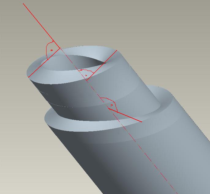

Hallo zusammen !

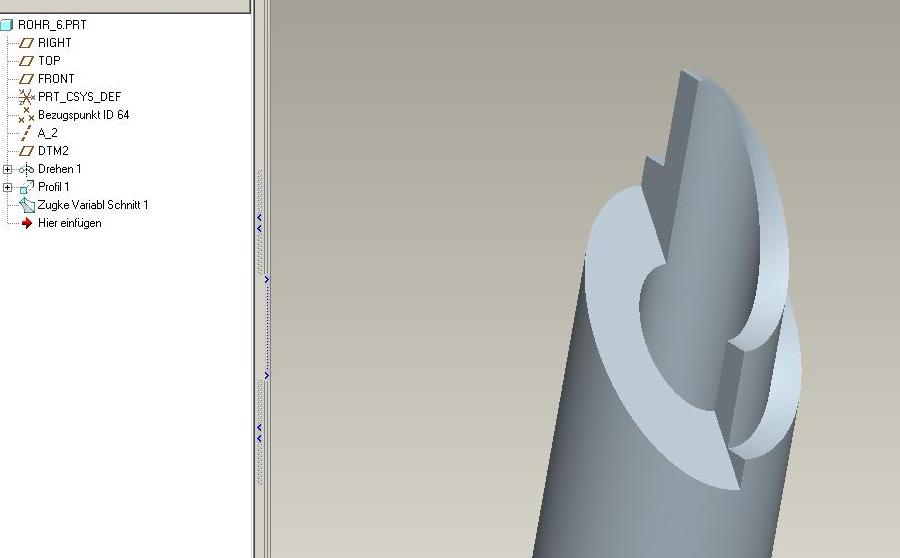

Schaffe es einfach nicht an dem abgebildeten Körper (ovaler Querschnitt unter 45° abgeschnitten) eine Stufe anzubringen.
Diese Stufe soll z.B. 10 mm tief sein bezogen auf die 45°-Schnittfläche und 5 mm tief sein bezogen auf die ovale Mantelfläche - also eine gleichmäßige Reduzierung/Abstufung des ovalen Querschnittes.
Ich bekomme allenfalls so was, wie auf Bild 2 hin.....
Jörg
....der klügere gibt so lange nach, bis er der dümmere ist....

Sorry, das Rohr ist außen nicht oval, sondern rund. Das sollte aber für die Aufgabenstellung keine Rolle spielen.

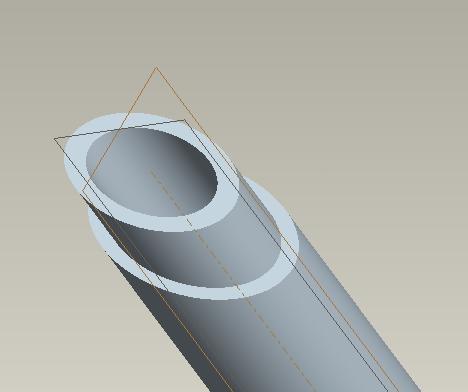

Vieleicht verstehe ich es falsch,
aber ich würde einfach einen extrudierten Mat schnitt machen
1 - Ebene im Versatz der gewünschten Tiefe
2 - senkrechter Kreisförmiger-Matschnitt mit Rohr-Achse als Zentrum
3 - Option bis Ebene
CU
Corni

Da war ich auch schon Cornelsen, aber inazuma meint wahrscheinlich etwas viel Gemeineres.
Ich drück's mal so aus:
Die Stirnseite des Schnitts ist umlaufend um die Rohrachse immer senkrecht zu ihr, stimmt's inazuma?
Ich geh mal schnitzen...

Hallo Kollegen !
Erst mal danke für die Antworten.
Die Lösung von Cornelsen ist schon richtig - wahrscheinlich zu einfach, als daß ich selber drauf gekommen wäre
Abgesehen davon frage ich mich trotzdem, wie man das mit einer Leitkurve und einem gezogenen Materialschnitt hinbekommen würde - dann könnte man auch (oder nur ?) ein Profil mit Stirnfläche senkrecht zur Zylinderachse erstellen (wie frost es anspricht).

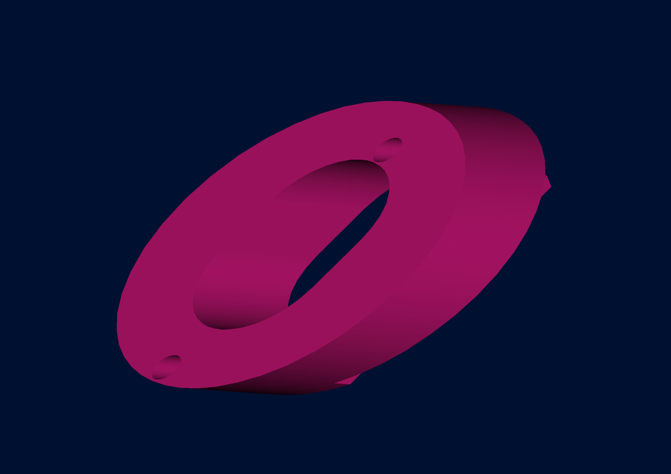

Da bin ich ja beruhigt, inazuma, ich dachte schon, du meinst sowas

So was hatte ich ja auch (ungewollt) hinbekommen (auch ohne die "Restfläche", welche im JPEG zu sehen ist), aber so sollte es eben nicht sein. So wie ich es sehe, ist es mit einem gezogenen Schnitt aber auch nicht anders möglich !? ....zumindest, wenn man die obere Kante als Leitkurve benutzt.

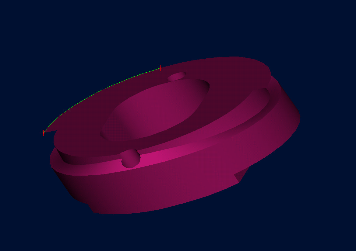

Rohr gedreht, schräg abgeschnitten, dann gezogen. Jepp?
Was aussieht wie ein Schnitt, ist an einer Halbellipse entlang gezogen. Beim zweiten Bild an der Vollellipse.
Keine Bearbeitungsspuren wie oben.
Basis: Wyndorps Kap. 12.1, mit freundlichen Grüßen!

Das ist es - vielen Dank !
