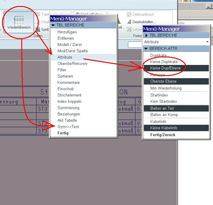

ich bin neu hier und hab gleich mal ne Frage. Keine Sorge, die Suchfunktion hab ich schon gequält.
Wir sollen für unser Studium eine Belegarbeit mit ProE 5.0 machen.
Und hier das Problem. Wir haben eine in der Students Edition erstellte Stücklistendatei zur Verfügung gestellt bekommen. Wenn ich diese jedoch in der Schools Edition in die Zeichnung einfüge, werden die Parameter Menge und Einheit (Typ) nicht angezeigt.
Hab mir jetzt schon ne eigene Stücklistendatei erstellt und für Menge hab ich als Parameter eingegeben &rpt.qty und für Einheit &rpt.rel.EINHEIT. Leider bleibt das Problem bestehen.

erstellt am: 18. Nov. 2010 18:46    Editieren oder löschen Sie diesen Beitrag!  <-- editieren / zitieren -->   Antwort mit Zitat in Fett Antwort mit kursivem Zitat    Unities abgeben: 1 Unity (wenig hilfreich, aber dennoch)2 Unities3 Unities4 Unities5 Unities6 Unities7 Unities8 Unities9 Unities10 Unities Nur für usingProE 10 Unities + Antwort hilfreich
Hallo Rico,
herzlich Willkommen im Forum!
Dass Du die Parameter per "Sym-Text" anzeigen kannst, weisst Du schon?
Kennst Du auch die Wirkung der "Attribute"?
Versuch mal das Attribut "Keine Duplikate" bzw. "Keine Duplikate/Ebene" ein zu stellen.
Möglicherweise könnte das Dein Problem beheben!
HTH, Nina

erstellt am: 18. Nov. 2010 19:12    Editieren oder löschen Sie diesen Beitrag!  <-- editieren / zitieren -->   Antwort mit Zitat in Fett Antwort mit kursivem Zitat    Unities abgeben: 1 Unity (wenig hilfreich, aber dennoch)2 Unities3 Unities4 Unities5 Unities6 Unities7 Unities8 Unities9 Unities10 Unities Nur für usingProE 10 Unities + Antwort hilfreich
Ich meinte den Schalter "WiederhBereich".
Mit Sym-Text kannst Du zwischen Ein- und Ausgabeformat wechseln.
(Symbole, oder Texte = Parameter, oder Werte)
Das Attribut "Keine Duplikate" sorgt dafür, dass nicht jede einzelne Komponente mit einer eigenen Positionsnummer aufgelistet wird, sondern gleiche Teile unter je einer Pos.Nr. zusammengefasst werden (incl. Anzahl).
Alles klar?
LG, Nina

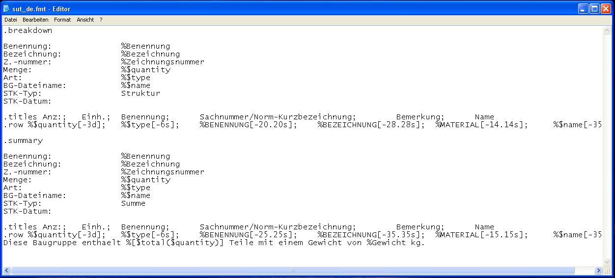

erstellt am: 19. Nov. 2010 11:19    Editieren oder löschen Sie diesen Beitrag!  <-- editieren / zitieren -->   Antwort mit Zitat in Fett Antwort mit kursivem Zitat    Unities abgeben: 1 Unity (wenig hilfreich, aber dennoch)2 Unities3 Unities4 Unities5 Unities6 Unities7 Unities8 Unities9 Unities10 Unities
Hab hier nochmal zwei Bilder. Eins von meiner .fmt-Datei und eins von meiner damit erstellten Stückliste.
Desweiteren hab ich nochmal die Zeichnung rausgewühlt, die wir in der Präsenzveranstaltung gemacht haben. Da hab ich mal das mit dem "Sym<->Text" gemacht. Da erscheint bei Einheit auch der Parameter &rpt.rel.EINHEIT.
Dann hab ich mal geschaut, ob dem Parameter irgenwelche Beziehungen zugeordnet sind. Und siehe da, da ist was.
Die Beziehungen enthalten folgenden Text:
Einheit=" "
If asm_mbr_type=="ASSEMBLY"
Einheit="BG"
Endif
If asm_mbr_type=="PART"
Einheit="ET"
Endif
Reicht das jetzt, wenn ich mir diese Beziehungen in meine Stückliste einfüge und meinen Parameter wieder auf &rpt.rel.EINHEIT setze?
Ich werds einfach mal probieren und lass es euch wissen.
EDIT!!!
Hab jetzt noch mal ne komplett neue Stückliste erstellt mit den Parametern und Beziehungen wie in der, die wir von der Hochschule bekommen haben.
Klappt jetzt alles so wie es soll.
Ist halt nur schade, dass die Schulversion die andere Stückliste nicht haben wollte, obwohl genau das gleiche drin stand. Ist eigentlich unnützer Arbeitsaufwand. Aber!!! Wir haben wieder was dazugelernt!
@ Nina: Vielen herzlichen Dank nochmal für die schnelle Unterstützung! Die kleinen Denkanstösse waren doch irgendwie sehr hilfreich!
MfG Rico
