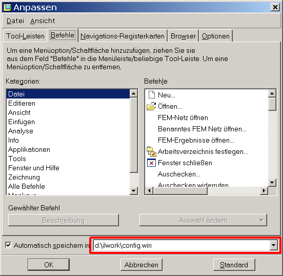

hallo
vor ein paar tagen habe ich unbeabsichtigt mein "engineering KEs" und "basis KEs" leisten von dem rechten werkzeugkasten in den oberen werkzeughasten gezogen. dummerweise beim schließen von pro E gespeichert.
jetzt habe ich versucht die beiden KE leist zurück zu schieben, er fragt auch beim schließen ob er das speichern soll, aber wenn ich pro e neu starte sind sie immer wieder im obernen werkzeugkasten. es macht auch keinen unterschied ob ich die leisten per maus verschiebe oder im auswahlmenu anklicke.

Wenn sie ihre config.win speichern, ist auf den Pfad zu achten.
Es ist ihr Pro/E-Startverzeichnis anzugeben und nicht wie voreingestellt das aktuelle Arbeitsverzeichis.
mfg HP
