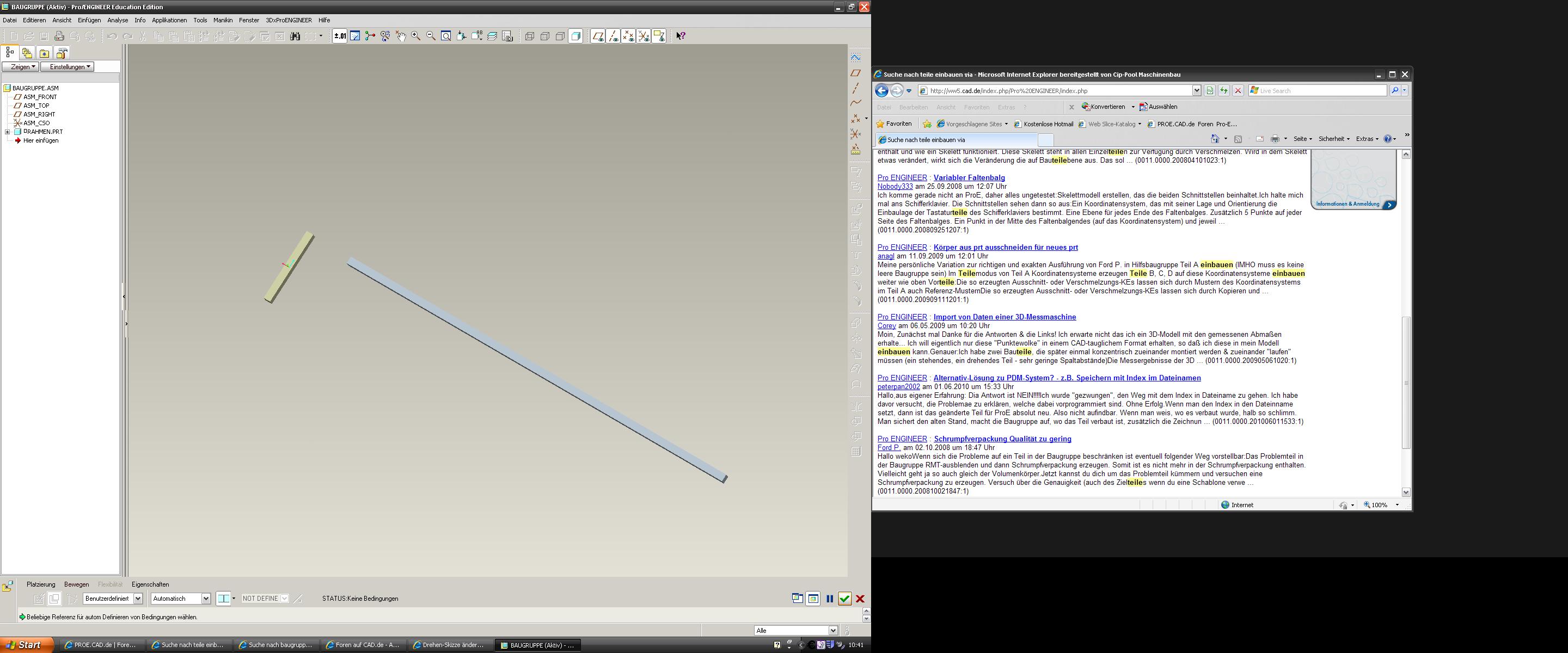

ich habe 4 rechtecke extrudiert
und möchte diese jetzt in einer baugruppe zusammenfügen
ich weiss aber nicht wie ich diese platzieren muss damit sie richtig referiert sind das heisst aneinander anstoßen
danach muss ich diese 4 rechtecke verschweißen ich weiss aber nicht wie ich das realisiere könnte mir jemand helfen

hier wäre z.b. das erste bauteil das ich verbinden möchte

erstellt am: 16. Nov. 2010 11:10    Editieren oder löschen Sie diesen Beitrag!  <-- editieren / zitieren -->   Antwort mit Zitat in Fett Antwort mit kursivem Zitat
ich habs jetzt mit gegenrichten gemacht aber wenn ich die bauteilgruppe in proE herumschiebe sieht es nicht ganz genau ausgerichtet . ich gehe jetzt auf applikation und dann schweißen und dann wähle ich schweißnaht definition
und wähle die erste  naht also die kehlnaht die basisbreite ist 6.000 dicke steht nix drinnen und kobination ist einzeln KE ist Schweißnaht ausgewählt dann wähle ich ok
dann will er das ich Kehlnaht Refer definiere ich wähle fläch-fläch
was muss ich jetzt anklicken an dem rahmen damit er die einzelnen rechtecke verschweißt?

erstellt am: 16. Nov. 2010 11:39    Editieren oder löschen Sie diesen Beitrag!  <-- editieren / zitieren -->   Antwort mit Zitat in Fett Antwort mit kursivem Zitat
ich hab eine platte extrudiert die aus stahl ist darunter möchte ich jetzt einen rahmen und in den rahmen so zick zack querstreben damit die platte steif genug ist
damit es fertigungsgerecht ist  muss ich ja den rahmen aus so rechtecken konstruieren und danach schweißen du sagst schweißnähte in der zeichnung reichen aus das könnte sein ich brauche auch nur eine Zusammenstellungszeichnung von meinem endmodell
wie würde ich den schweißnähte in proE andeuten? damit ich das in die zeichnung ableiten kann muss ich das schon beim konstruieren machen oder erst nacher wenn ich die Zusammenstellungszeichnung von meinem 3d modell ableite
ich hatte vor 2 semestern 1 vorkurs zu pro E 6 mal  circa 1 stunde pro woche und das war nur nachklicken

Naja, um Schweissnähte in die Zeichnung zu bringen...
Im Zeichenmodus:
Einfügen -> Zeichnungssymbol -> Angepasst ...und dann die Schweißzeichen raussuchen die du haben möchtest.
Und wie das ganze dann aussehen sollte guckt man einfach hier nach....in meiner Ausgabe beginnt das ganze ab Seite 333.

Hallo Sarah2002,
die Formulierungen Ihrer Beiträge sind in meinen Augen schlichtweg grausam, da ohne Groß- und Kleinschreibung, Punkte oder Kommata. Normalerweise antworte ich auf solche Themen nicht, da ich der Meinung bin, dass wenn sich jemand nicht einmal die Zeit für eine vernünftige Formulierung der Bitte um Hilfestellung nimmt, jede Form der meist mit Zeitaufwand verbundenen Hilfe von vorne herein sinnlos ist. Da Sie noch ganz frisch im Forum sind, mache ich eine Ausnahme.
Die Pro/E-Grundlagendefizite scheinen in Ihrem Fall recht hoch zu sein. Ich empfehle Ihnen die Verwendung zum Selbststudium geeigneter Schulungsunterlagen.
Zu Ihren Fragen bzgl. Einbau in Baugruppen, klicken Sie hier.
Zu Ihren Fragen bzgl. Schweißen, aber nicht als einfache Zeichnungssymbole, sondern als entsprechender Modellaufbau, klicken Sie hier (Kap. ab 15.10).
Beide Filmbeispiele enthalten grundlegende Standardfunktionalität, sind allerdings für Wildfire 5.
