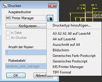

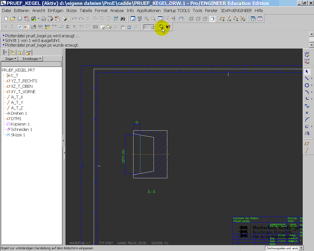

Hallo liebe CAD-Gemeinde,
ich arbeite seit einigen Tagen mit den Inneo Start-Up Tools und versuche zur Zeit, eine DIN A3 Zeichnung in ein PDF als DIN A3 zu exportieren. Dabei entsteht ein Skalierungsfehler. Mein Vorgehen:
2D Zeichnung öffnen, Datei -->drucken-->Drucker "A3A2A1A0 auf Laser A4" wählen -->Konfigurieren. -->Reiter Seite Größe "A3"-->Reiter Drucker Tabelle "$PLOT_CONFIG_DIR\a3_a2_a1_a0_la4.pnt", -->Reiter Modell Skalierung "1.0". Als Drucker habe ich FreePDF und PDF-XChange 4.0 getestet, beide mit dem gleichen Ergebnis:
Das Dokument wird immer mit einem Faktor von circa 0.8 skaliert, d.h. das erzeugte PDF ist zu klein (Ein Zeichnungsmaß von 50 bei Maßstab 1:1 ist nach dem Drucken nur noch 40mm groß). Wisst ihr woran das liegt und ist mein Vorgehen richtig?
Vielleicht liegt es an dem "A3A2A1A0 auf Laser A4"? Bessere Treiber scheint es aber nicht zu geben.
Über die Suchfunktion konnte ich keine Lösungen finden.
Vielen Dank für Tipps,
Stefan

Und warum verwendest Du nicht gleich die PDF-Ausleitung der Startup-Tools?

Hallo Wyndorps,
bei mir erscheint gar nicht die Auswahl "pdf" (siehe Screenshots).

Da Sie lt. Systeminfo (M250) offensichtlich keine kostenlose Studentenversion der SUT verwenden sollten, sind Sie Kunde bei INNEO, daher:
"Nicht verzagen, Hotline fragen."
