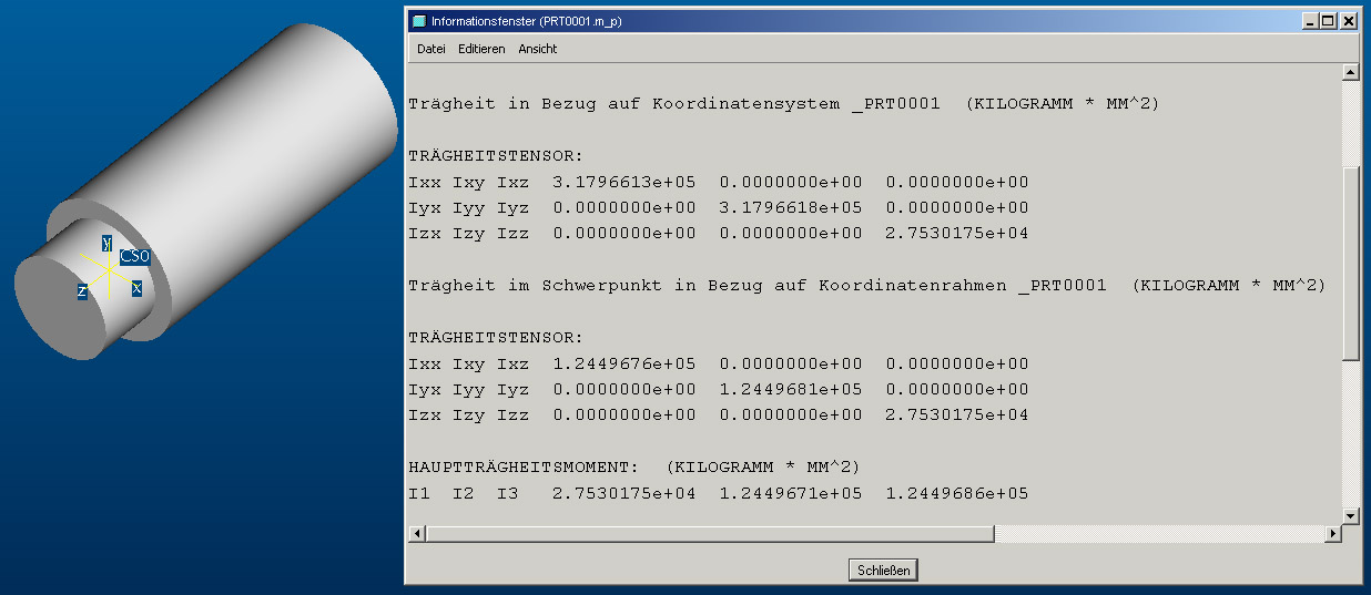

Möchte mir gerne das Massenträgheitsmoment für eine Welle berechnen lassen. Kann mir bei dem Problem jemand weiterhelfen.
Ich habe bereits versucht über die Masseeigenschaften zum gewünschten Erfolg zu kommen aber leider sind dort die Angaben für mich nicht eindeutig! (Hauptträgheitsmoment I1 I2 I3  ????)
Danke für eure Hilfe

Deine Welle auf einer der Hauptachsen des Koordinatensystems plaziert gibt über Masseeigenschaften konkret das zur Achse passende Massenträgheitsmoment aus.

auf welche Achsen sind die Hauptträgheitsmomente I1 I2 I3 bezogen?

Ein Blick in Wikipedia hilft da schon mal ein wenig weiter.
In deinem Fall ist I1 identisch mit Izz, weil du die z-Achse als Rotationsachse definierst hast und die Welle um diese Achse ideal ausgewuchtet ist, d.h. der Schwerpunkt auf der Rotationsachse liegt.
Die Hauptträgheitsmomente richten sich immer nach der konkreten Geometrie (Masseverteilung), die berechneten Trägheitsmomente im Schwerpunkt folgen der Definition des Referenz-Koordinatensystems und verschieben dieses parallel in den Schwerpunkt.
