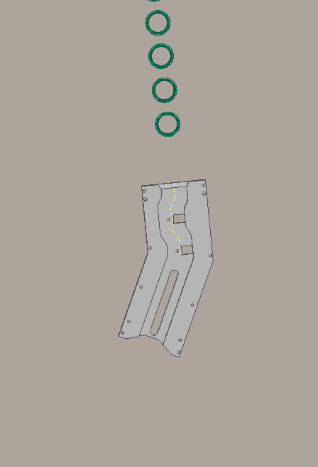

Hallo Zusammen.
Ich möchte wissen, wie man am besten das durchfallen der Ringe simuliert.
Mechanismus ist vorhanden. Habe keine Ahnung,wie ich das Ganze angehen soll.
Bin Dankbar für nützliche Tipps.

Animieren oder wirklich simmulieren?
Anbei eine einfache Simulation für einen einzelnen Ring, wobei das Durchfallen entlang einer festen Kurve, reibungsfrei infolge Schwerkraftwirkung erfolgt.

Einlaufrinne.zip
Die gleiche Frage habe ich auch:
Animieren, oder Simulieren?
Hier mal das ganze mit Kurvenscheibenkopplungen.
HTH, Nina

Hallo Wyndorps u. Frau-ProE!
Danke für die schnelle Antwort.
Ich brauche das ganze,dass ich sehen kann ob die zwei Näherungssensoren schalten (Oberen Rechtecke). Mir hätte das völlig genügt,wenn ich in der Skizze die Ringe entlang einer Kurve verschieben könnte. Leider kenne ich keinen Weg dorthin.
Es wäre toll,wenn ich den letzen Ring unten angreifen und verschieben würde, und alle anderen Ringe marschieren nach.
Vielleicht gibt es doch so einen Methode??
Lg Andreas

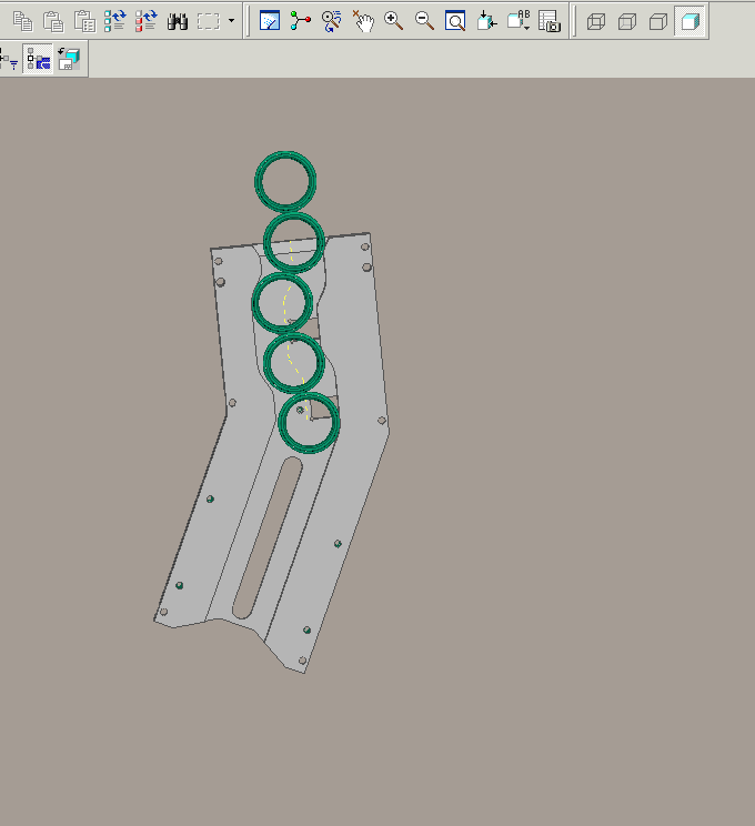

In der Mitte der Lauffläche einfach über einen Spline eine Fläche erzeugen. Dann im Ring den Mittelpunkt als Punkt erzeugen.
Dann kann man in der BG einfach Verknüpfung Punkt auf Fläche anwählen und die Teile mit der Maus verschieben.

Hallo Andreas,
Original erstellt von zini:
Ja, die gibt es!
Beide oben angehängten Beispiele taugen dazu. sowohl das von Wyndorps, als auch das von mir!
Bei Wyndorps Datei, müßtest Du noch einige weitere Ringe hinzufügen.
z.B. per ->Editieren, ->Wiederholen, "Planar" auswählen, "Hinzufügen", Kontaktfläche so oft anklicken, wie Du Teile brauchst, "Bestätigen".
Jetzt noch die einzelnen Ringe z.B. per camFollower koppeln, das wars.
Bei der Datei von mir, kannst Du die gewünschte Bewegung bereits jetzt schon ausführen, ohne jegliche Änderung!
Zieh die Ringe per "Komponeten Ziehen" in die Führungsnut.
Du wirst merken, dass sie sich bei Kollision abstoßen. (wie im richtigen Leben)
Wenn Du danach den obersten Ring per "Ziehen" abwärts bewegst, werden die anderen Ringe von diesem "verdrängt".
Du schiebst also die ganze Gruppe vor Dir her.
Willst Du hingegen unbedingt am "unteren" Ring "Ziehen" und die anderen sollen daran "kleben", dann ändere einfach die CamFollower ab!
3.Karteikarte: Häkchen raus bei "Abheben aktivieren".
Jetzt sind die Ringe quasi "magnetisch"
HTH, Nina
