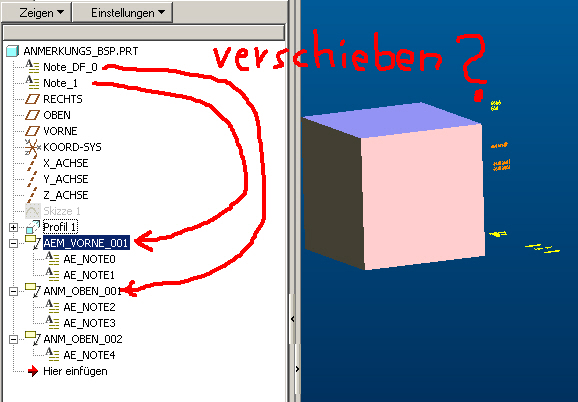

ist es Möglich eine Notiz in ein Anmerkungs KE zu verschieben?
Gruß Tabula

Nicht direkt, aber man kann das Anmerkungs-Ke
#Definition_editieren
#hinzufügen
#Notiz
#ok
#Einfügen
#aus_notiz
alte Notiz wählen
#plazieren
fertig
Die "alte" Notiz kann nun gelöscht werden

Danke arni1 das Funktioniert
habe jetzt auch noch eine andere Alternative gefunden.-->
Auch nicht direkt, aber man kann das Anmerkungs-Ke
#hinzufügen
#Vorhandene Anmerkung
alte Notiz wählen
#OK
#OK
fertig
Die "alte" Notiz wurde verschoben!
Nachteil der Name ist wech
