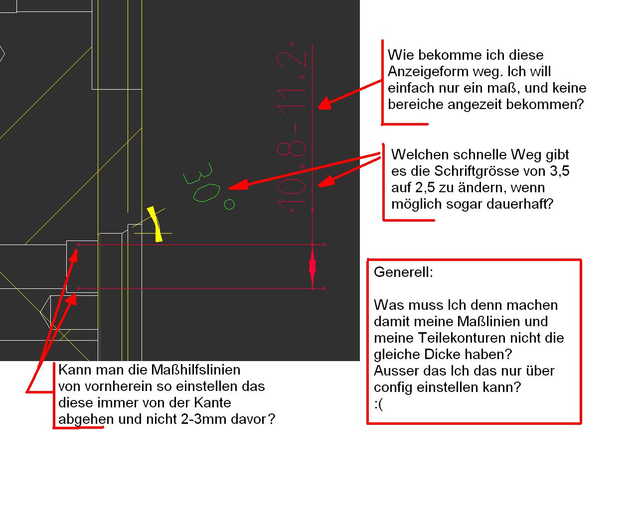

Hallo an Alle,
da bin Ich mal wieder am verzweifeln, weil ich die Suche nicht nutzen kann, da da ja soviel drinn steht
vor allem zu viel was ich nciht suche!
Danke an Alle im voraus.

Original erstellt von makinaci:
...am verzweifeln, weil ich die Suche nicht nutzen kann...
Deine Suchbegriffe lauten:
-> DIN.dtl <-
und:
-> +Schablone +Toleranz
Erläuterung:
1. Du arbeitest im Toleranzmodus "Grenzwerte" (limits). Deshalb sehen die Maße auch so aus, dass Du die Grenzwerte angezeigt bekommst. (oberes und unteres Grenzmass)
2. Standard Schriftart und Größe = default_font und drawing_text_high
3. Abstand Körperkante <-> Maßhilfslinie = witness_line_offset
4. Die Farbe entscheidet über die Strichstärke!
Hier mal was sehr nützliches:
Konfiguration
Des weiteren gibt es auch noch die INNEO-Start-Up Tools.
Die erledigen das für Dich!
HTH, Nina
...Ich hätte jetzt zwar eher an :,, klcik da, und hier und so weiter und so fort...'' gedacht
JA!
Das hätte ich gemacht, wenn es nicht soviele Fragen auf einmal wären!
Was glaubst Du denn, wie lange Romane ich denn hier verfassen soll?
Abgesehen davon, stehen die Antworten schon in den verlinkten Beiträgen.
Du mußt nur lesen!
Liebe Grüße,
Nina
ich hätte von pro/e gedacht das es einfacher ist, schliesslich kann man das in anderen cad programmen mit nur einigen klicks
Nein...
Der unterschied ist, dass es nicht wenige "Klicks" sind, sondern wenige Grundeinstellungen!
Wenn Du die einmal richtig eingestellt hast, dann klickst Du die nie wieder an!
Willst Du die Probleme tatsächlich per Klick lösen?
Bitteschön:
Textgröße:
Maßzahl anklicken (ggf. mehrere gleichzeitig mit Strg)
Dann RMT ->Eigenschaften, ->Textstil,
Schriftart und Höhe: Häkchen raus bei Standard, und durch einen anderen Wert ersetzen.
Das Problem ist also der bei Dir falsch eingestellte STANDARD!!!
Grenzwerte:
Bemaßung markieren. (ggf. mehrere mit Strg)
Toleranzmodus umschalten auf "Nennwert" usw. usw.
Schon wieder ist Dein eigentliches Problem, der nicht, bzw. FALSCH eingestellte Standard!!!!
Soll ich weiter machen?!?
Hab ich getan, allerdings steht in meiner konfig nichts von den einstellungen die du mir mitgeteilst hast.
Dann steht in Deiner Config nur der Standard. Und zwar der Pro/E Standard.
Alles, was nicht davon abweicht, muss auch nicht eingetragen werden.
Da aber Dein bzw. Unser Standard anders ist, muss Hand angelegt werden.
