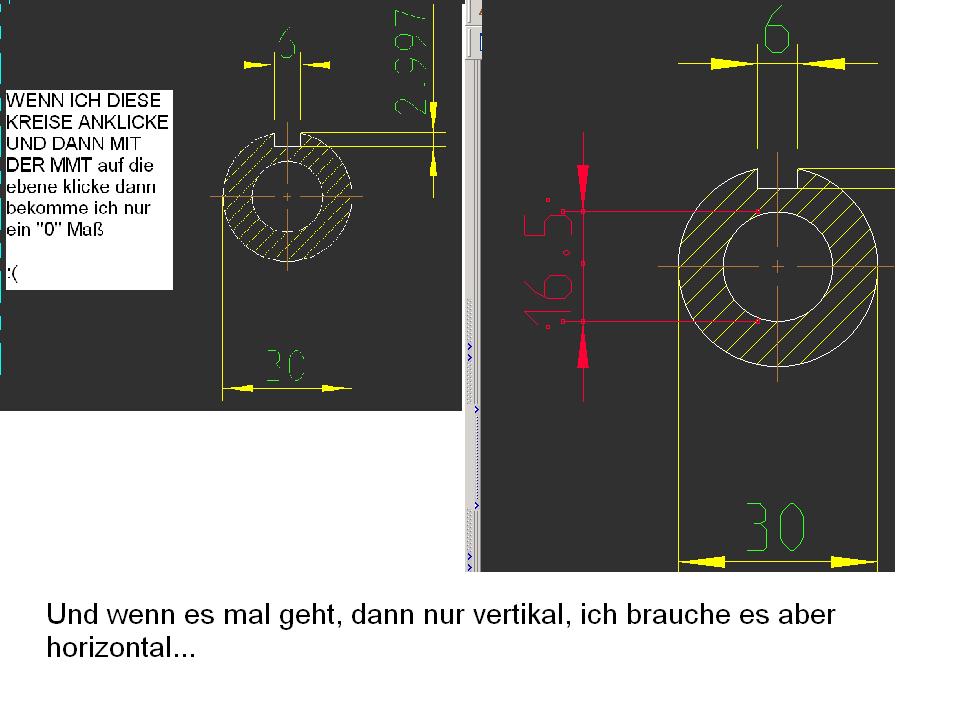

habe folgendes Problem mit der Bemassung...
bitte um Hilfe.

...hmmmm, ich bin mir nicht sicher od du den Innendurchmesser bemassen willst.
Aber ich würde zweimal denselben Halbkreis anklickern und dann MMT. Dann solltest du den Durchmesser bemaßt haben.
HTH

...ich würde zweimal denselben Halbkreis anklickern und dann MMT.
Dito!
Oder noch besser:
Bemaßung der Bohrung "Zeigen"! (z.B. "nach Ansicht")

Wenn man denn die Bohrung mittels dieses Maßes erzeugt hat...
