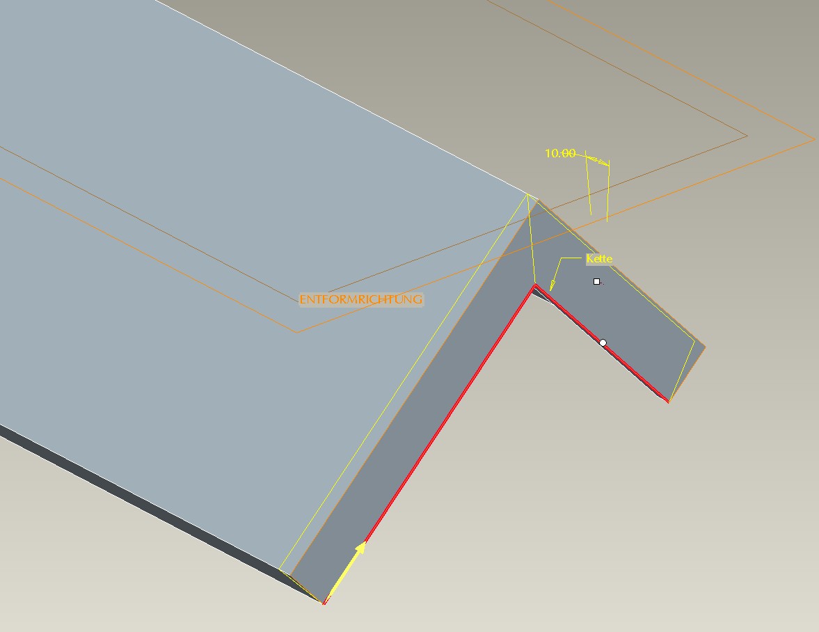

Hallo Forum,
auf Wunsch des Werkzeugbaus muss ich ein L-förmiges Kunststoffteil um 45° gedreht im Werkzeug entformen.
Dabei bildet sich aber leider an der Ecke eine diagonale Verbindungskante. (siehe Bild im Anhang)
Egal, ob ich es mit Schrägen-KE, Berandungsverbund oder Zug-KE probiere immer das gleiche.
Wie kann ich diese Kante verhindern?
Oder wenn das nicht geht, wie kann man sie nachträglich geschickt kaschieren?
Stefan

Gegenfrage:
Wie soll es denn am Ende ausschauen??
Vielleicht so wie im Anhang?

Euklid und seine Geometrie sagen uns, dass die von ihnen beanstandete Kante nicht auftritt, wenn die Schräge beider Schenkel eine Ebene bilden. Da diese Ebene gleichzeitig durch die von ihnen rot markierten Kanten gehen muss, ist das nur für eine Schräge von 0 Grad möglich.
mfg HP

Hi Stefan,
das Problem ist, das dein "Kippscharnier" aus 2 Linien besteht, die nicht "fluchten"..
Zieh mal eine Skizze (Linie) zwischen den untersten Eckpunkten des Profils, und wähle dann diese Kante als Scharnier..
Grüße Johannes

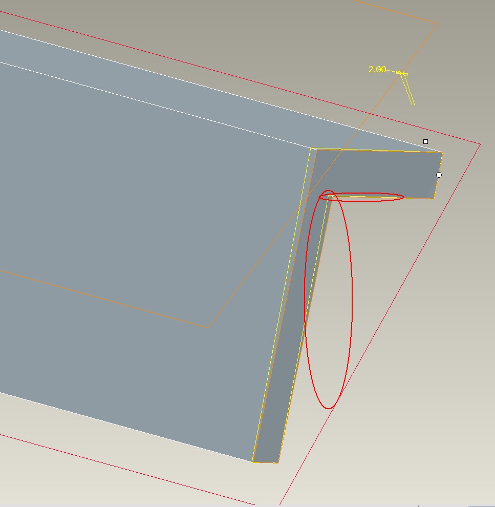

Was ich vergessen habe zu erwähnen, es ist ein Sichtteil.
Das Schrägenscharnier durch die beiden entferntesten Kanten zu legen geht leider nicht, da dann die beiden inneren Kanten des Winkels mit "abhauen". (siehe Bild 1)
Die müssen aber zum anderen Teil passen.
Noch "fieser" sieht das ganze aus, wenn dann noch Radien draufkommen. (siehe Bild 2)

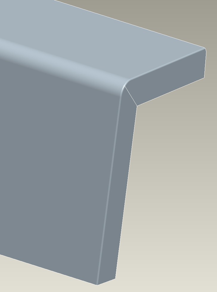

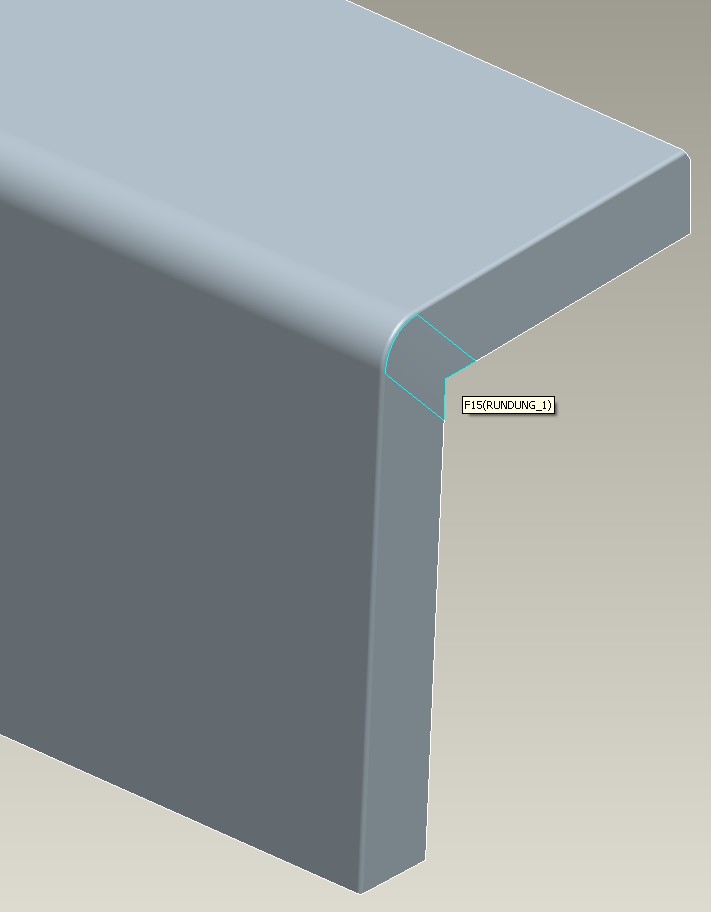

Ich habe mir jetzt so beholfen, dass ich über die Kante einen großen Radius gezogen habe.(siehe Bild 3)
Das bringt zwar in der Ecke 0,02 mm von der idealen Geraden, aber an einem Kunststoffteil sieht das keiner
Vielleicht hat ja noch jemand eine Idee wie man das schicker machen kann?
Für Anregungen jeder Art bin ich dankbar.
Ich kann bei Bedarf auch ein abgespecktes Teil reinstellen.

Hmm, wie wär's mit einem Schnitt entlang Kurve? (Sinnvollerweise wäre dann die Außenkante schon vorher zu verrunden)

Guten Morgen zusammen,
Danke für die vielen Vorschläge. Ich habe mal alle durchgespielt.
Da die innere Ecke immer scharfkantig sein soll, kommt immer eine oder mehrere Kanten zustande.
Ich werde also das mit dem nachträglichen Radius vorerst so belassen und an den Prototypenteilen sehen, ob sich irgendwelche störenden Reflexionen zeigen.
In der ProE-Reflexionsanalyse sieht es ganz brauchbar aus.
