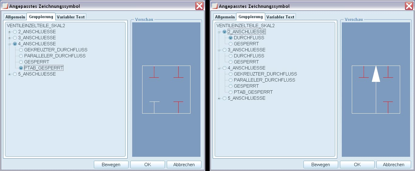

Da im Web offensichtlich keine Hydrauliksymbole zu finden sind, bastel ich sie mir eben selbst. Was liegt näher, als die Pneumatiksymbole aus den Startuptools zu erweitern. Oder hat jemand einen Tip, wo man eine Symbolsammlung bekommen kann?
Nun hab ich folgendes Problem: Ich bin über Gruppen – Ebene wechseln in die Ebene 4_ANSCHLUESSE gegangen und hab eine neue Ebene PTAB_GESPERRT erzeugt. Dann habe ich die Geometrie, die ich übernehmen möchte, markiert. Als Gruppenattribut habe ich Exclusiv eingestellt. Nun habe ich die noch fehlenden Linien (auf dem Bild in rot) eingezeichnet. Soweit alles wunderbar. Aber meine Linien sind nicht nur in der erstellten Symbolvariante (links auf dem Bild), sondern in allen Varianten zu sehen. Und wenn ich nun erneut in die Symboldefinition gehe, sehe ich diese Linien nur in der obersten Ebene, nicht aber auf der gewünschten Symbolebene.
Was habe ich denn da übersehen?

Alle neuen Linien landen in der obersten Ebene. In jeder Unterebene muss man definieren, welche dieser Linien verwendet werden sollen. Linien die nirgendwo verwendet werden, sind einfach immer zu sehen. Alles klar...
