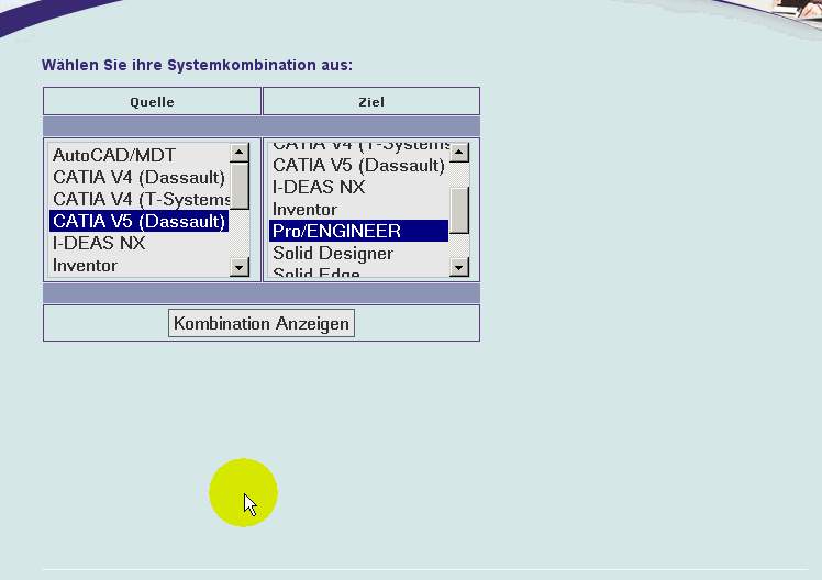

Halle Allerseits,
ich meine ProE versagt richtig, wenn es darum geht CAD-Modelle aus aus anderen Formaten zu importieren. Bierspielweise wollte ich diese Woche Catia-Daten importieren. Da ich keinen direkte Plug-In habe, musste ich über STEP-file bzw. Parasolid gehen. In beiden Fällen konnte ich nur die Surfaces in ProE sehen. Die Waren sogar reparaturbedürftig. Da ich FE-Mensch bin, musste ich viel Zeit dafür verbringen. Und die Solids habe ich überhaupt nicht in ProE zu sehen bekommen.
Weiß jemand, wie man in solchen Fällen verfahren muss, um die Geometrie in ProE sauber zu kriegen?

Hier gibts Informationen: http://www.prostep.org/de/services/best-practice/auswahl-systemkombinationen.html
Durch Klick im Flussdiagramm erhältst du empfohlene Einstellungen

@fahranaz
die empfohlenen Einstellungen beider Systeme (Doppelklick im Flussdiagramm) hast du aber alle ausgetestet ?
Reinhard

Hi Reinhard,
ich versuchte Catia->NX und Catia->ProE. Laut Flussdiagramm muss ich in beiden Fällen das gleiche machen machen, nämlich:
>> Model should be cleaned of all unlinked information.
>> Delete unused elements from the NOSHOW area.
Wie gesagt, NX liest step-file vollständig, während ProE erkennt Schwierigkeiten hat, Solids zu erkennen. Ich glaube es liegt daran, dass ProE nicht mal die Positionen einiger gemeinsamen Edges gleich erkennt und findet anschließlich keine geschlossene Fläche, die für Volumenkörper notwendig ist. (meine Spekulation!)
Ich werde mal den Vorschlag mit der Genauigkeit versuchen!

hast Du schon mal mit der Genauigkeit beim Import gespielt? Das wirkt oft Wunder.
Wie importierst Du? Mit oder ohne Startmodell?
Hi Stefan,
Ich gehe diesen Weg:  Catia V5 -> Step -> ProE
Wo muss ich die Genauigkeit hoch setzen? "Relative Accuracy" in ProE? Wo in Catia?

erstellt am: 05. Nov. 2010 17:31    Editieren oder löschen Sie diesen Beitrag!  <-- editieren / zitieren -->   Antwort mit Zitat in Fett Antwort mit kursivem Zitat    Unities abgeben: 1 Unity (wenig hilfreich, aber dennoch)2 Unities3 Unities4 Unities5 Unities6 Unities7 Unities8 Unities9 Unities10 Unities Nur für farahnaz 10 Unities + Antwort hilfreich
Hi Moe,
Original erstellt von farahnaz:
...Laut Flussdiagramm muss ich in beiden Fällen das gleiche machen machen...
Bei mir sind das einige Schritte mehr! (Siehe Anhang)
HTH, Nina
Was ist eigentlich Stattmodell?
Startmodelle sind Modelle mit einigen Voreinstellungen, Standardebenen, Koordinatensystem usw. Auch die Teilegenauigkeit kann dort eingestellt werden. Wird es verwendet, wird eine Kopie erstellt und darin die Daten hineinimportiert. Das Importmodell hat damit die Einstellungen des Startmodells. Will man die Genauigkeit verändern muß man vor dem Import das Startmodell ändern.
Damit ProE ein solches Startmodell beim Import verwendet wird, braucht es ein paar Config-Optionen:
Config-Option damit Startmodelle verwendet werden:
intf_in_use_template_models yes
Config-Option für das Startmodellverzeichnis:
start_model_dir e:\standards......
Config-Option der Startmodellnamen:
! Default Template settings
template_solidpart template-prt.prt
template_sheetmetalpart template-sts.prt
template_drawing template-drw.drw
template_designasm template-asm.asm
Config-Option welche für den Import hilfreich sein können:
fix_boundaries_on_import
intf3d_in_close_open_boundaries
Viele wichtige Optionen für den Import beginnen mit intf3d_in bzw. intf_in
Einach mal unter Tools-Optionen anschauen bzw. suchen
Gruß Stefan
