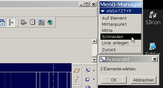

Hallo an alle,
WF2 user
Ich würde gerne eine Zeichnung von einem Volumenmodell erstellen.
Gibt es die Möglichkeit, wäre schade wenn nicht, zwei schnittpunkte zueinander zu bemaßen?
WIE KANN ICH FÜR DIE BEMASSUNG DEN SCHNITTPUNKT (SIEHE ROTER PFEIL) WÄHLEN?
Ps.: Wenn Ich z.b. einen festen maß eintragen will, macht Pro/e mir zwar ein kästschen herum, aber leider viel zu gross für mich
Ich woll den verkleinern.
Uuuuuund, wie kann ich eine BOhrung bemaßen und/oder direkt die Bohrung angeben? denn das Gewinde sieht er, aber die Bohrung gibt er mir nicht

erstellt am: 28. Okt. 2010 13:38    Editieren oder löschen Sie diesen Beitrag!  <-- editieren / zitieren -->   Antwort mit Zitat in Fett Antwort mit kursivem Zitat    Unities abgeben: 1 Unity (wenig hilfreich, aber dennoch)2 Unities3 Unities4 Unities5 Unities6 Unities7 Unities8 Unities9 Unities10 Unities Nur für makinaci 10 Unities + Antwort hilfreich
Schneiden
Einfügen / Bemaßung / neue Ref /  - auf Schneiden umstellen
Erstes zu schneidendes Element wählen / Strg-Taste halten / zweites Element wählen

Dankeschöööön
