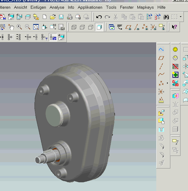

Hallo Allerseits,
Beim Part-Modellieren will ich die Hohlräume innerhalb eines Körpers editieren. Dabei ist natürlich meine Sicht durch Körper selbe gesperrt. Welche Möglichkeiten hat man in WF4? Es gibt bestimmt Schnittfunktionen oder was ähnliches. Wie heißen sie und wo findet man in Menüs?

Hallo Moe,
es gibt mehrere Möglichkeiten, Hohlräume sichtbar zu machen.
Ich habe mal 3 davon in einem kleinen Film zusammengefasst.
In der deutschen Version heißen die:
-Sichtbarkeit Clippen
-Planarer Schnitt
-Ansichtsmodus "Drahtmodell"
(Anhang)
Darüber hinaus gäbe es noch Zonenschnitt + (Baugruppen-)Materialschnitt, die sind aber nicht im Film.
Liebe Grüße nach Toronto,
Nina

Hi Nina,
besten Dank.
Nur eine Frage beim 'Sichtbarkeit Clippen', Die Schnittfläche ändert sich  wenn ich den Part drehe. Ist die Orientierung nur senkrecht zum Bildschirm?

Du kannst einer Oberfläche auch eine transparente Farbe zuweisen.....
...dann kann man soooo schön reinschauen

Moin zusammen,
Original erstellt von Bombi:
...eine transparente Farbe...
Stimmt! Das hatte ich doch glatt vergessen!
Original erstellt von farahnaz:
Leider JA!
Deshalb nutze ich diese Funktion so gut wie nie.
Besser sind m.E. "planare Schnitte".
HTH, Nina
