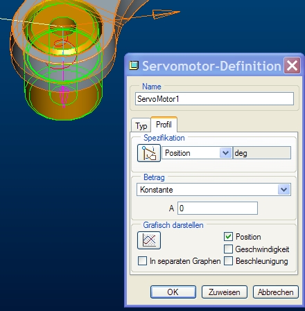

im Mechanism Design muss ich Bewegungen darstellen.
Vorweg, hab keine MDO-Lizenz.
Einfache Frage ohne Hilfe-Auskunft (!),
Was bedeutet das große A?
lg
holli

Im dargestellten Fall ist A einfach ein konstanter Betrag:
q=A (in einem Diagramm über der Zeit aufgetragen also eine Gerade mit Steigung 0),
womit die Erweiterung die Rampe wäre: q=A+B*x , hier wäre B die Steigung (also die "ganz normale" Geradengleichung).
In der Suche zu finden unter "Größeneinstellungen"
Peter

Hallo Flavus,
vielen Dank; so einfach also.
Gesucht habe ich schon und direkt im Artikel, aber diese "Selbstverständlichkeiten" waren wohl nicht nennenswert
Unsereins schwimmt noch mächtig umher; nur langsam öffnen sich die Routinen in Mechanism Design.
lg
