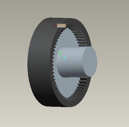

erstellt am: 20. Okt. 2010 17:02    Editieren oder löschen Sie diesen Beitrag!  <-- editieren / zitieren -->   Antwort mit Zitat in Fett Antwort mit kursivem Zitat    Unities abgeben: 1 Unity (wenig hilfreich, aber dennoch)2 Unities3 Unities4 Unities5 Unities6 Unities7 Unities8 Unities9 Unities10 Unities
Hallo Nina,
hier das Bild. Das mit dem Dummy hat geklappt. danke.
Ich hab den Punkt einfach mit beiden Flanken verknüpft. Leider ist es nicht möglich eine kinematische Analyse durchzuführen. Weißt du, woran das liegen könnte? Eine Positionsanalyse funktioniert allerdings.

erstellt am: 20. Okt. 2010 22:08    Editieren oder löschen Sie diesen Beitrag!  <-- editieren / zitieren -->   Antwort mit Zitat in Fett Antwort mit kursivem Zitat    Unities abgeben: 1 Unity (wenig hilfreich, aber dennoch)2 Unities3 Unities4 Unities5 Unities6 Unities7 Unities8 Unities9 Unities10 Unities Nur für eric1306 10 Unities + Antwort hilfreich
Hallo Eric,
erstmal danke für's Bild, jetzt weiß ich auch, was Du mit der 8 meintest!
Original erstellt von eric1306:
...Leider ist es nicht möglich eine kinematische Analyse durchzuführen. Weißt du, woran das liegen könnte?
Nein weiß ich leider nicht!
Das einzige K.O.-Kriterium für eine Analyse vom Typ "kinematisch", wäre ein
"nicht-kontinuierlicher" ServoMotor.
Auszug aus der Pro/E Hilfe:
Wenn der Servomotor ein nicht-kontinuierliches Profil besitzt, versucht Mechanism Design vor einer kinematischen Analyse, das Profil in ein kontinuierliches Profil umzuwandeln. Wenn die Software das Profil nicht in ein kontinuierliches Profil umwandeln kann, wird der Motor nicht zur Analyse verwendet.
Trifft das auf deinen Servo zu?
LG, Nina

erstellt am: 23. Okt. 2010 17:45    Editieren oder löschen Sie diesen Beitrag!  <-- editieren / zitieren -->   Antwort mit Zitat in Fett Antwort mit kursivem Zitat    Unities abgeben: 1 Unity (wenig hilfreich, aber dennoch)2 Unities3 Unities4 Unities5 Unities6 Unities7 Unities8 Unities9 Unities10 Unities
Hallo Nina,
erstmal vielen Dank für die vielen Hilfen. Das mit dem Dummy ist eine sehr gute Variante und das mit dem Motor hat auch geklappt. Weiß aber immer noch nicht richtig, wie ich die zwei Flanken verknüpfen kann. Den Dummy-Punkt kann ich zwar auf die Flanke der Innenverz. setzen, aber bei meiner modifizierten Zahnflanke komm ich nicht richtig klar. Die besteht aus mehreren Teilen (4 Einzelflächen). Wenn ich jetz den Dummy auf zwei der Flächen setze, bewegt er sich nur auf der Berührlinie der beiden Einzelflächen.
Somit kann ich auch nur zwei Teilflächen anwählen.
Eric

erstellt am: 23. Okt. 2010 19:53    Editieren oder löschen Sie diesen Beitrag!  <-- editieren / zitieren -->   Antwort mit Zitat in Fett Antwort mit kursivem Zitat    Unities abgeben: 1 Unity (wenig hilfreich, aber dennoch)2 Unities3 Unities4 Unities5 Unities6 Unities7 Unities8 Unities9 Unities10 Unities Nur für eric1306 10 Unities + Antwort hilfreich
kannst du nicht die vier Flächen zusammen kopieren?
Alle Flächen mit STRG-Taste einsammeln und dann <Strg-c> <Strg-v>.
