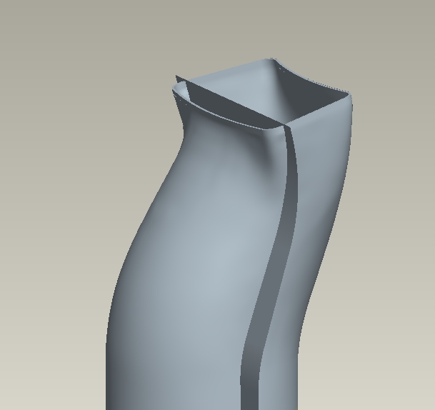

Hallo Pro/eler
habe hier eine etwas sehr "knifflige" Aufgabe zu lösen.....
Ich sollte so ein Kamin siehe jpg abwickeln. Die Fläche in der Mitte zeigt die
mögliche Schweissnaht an. Leider sind es keine Pro/E nativ Daten, wie gehe ich da am besten vor ?
Freundlicher Gruss
dingo

rein optisch sieht das nicht nach einer mathematisch abwickelbaren Fläche aus. Ich denke, das kannst Du nur mit der Funktion "abgewickelte Sammelfläche" (einfügen-spezial-abgewickelte Sammelfläche in WF4) versuchen.

Das ist doch ein Problem für eine klassische Tiefziehsimulation
Siehe z.B http://ww3.cad.de/foren/ubb/Forum99/HTML/000007.shtml
und ähnliches

Interessant ....
doch in etwa so ist es wohl....zum Glück ist Autoform vorhanden...aber schade kann es Pro/E nicht oder nocht nicht lösen.
Mit spezial abgewickelte Sammelfläche habe ich mehrfach versucht...
aber das ist nicht die Lösung.....
