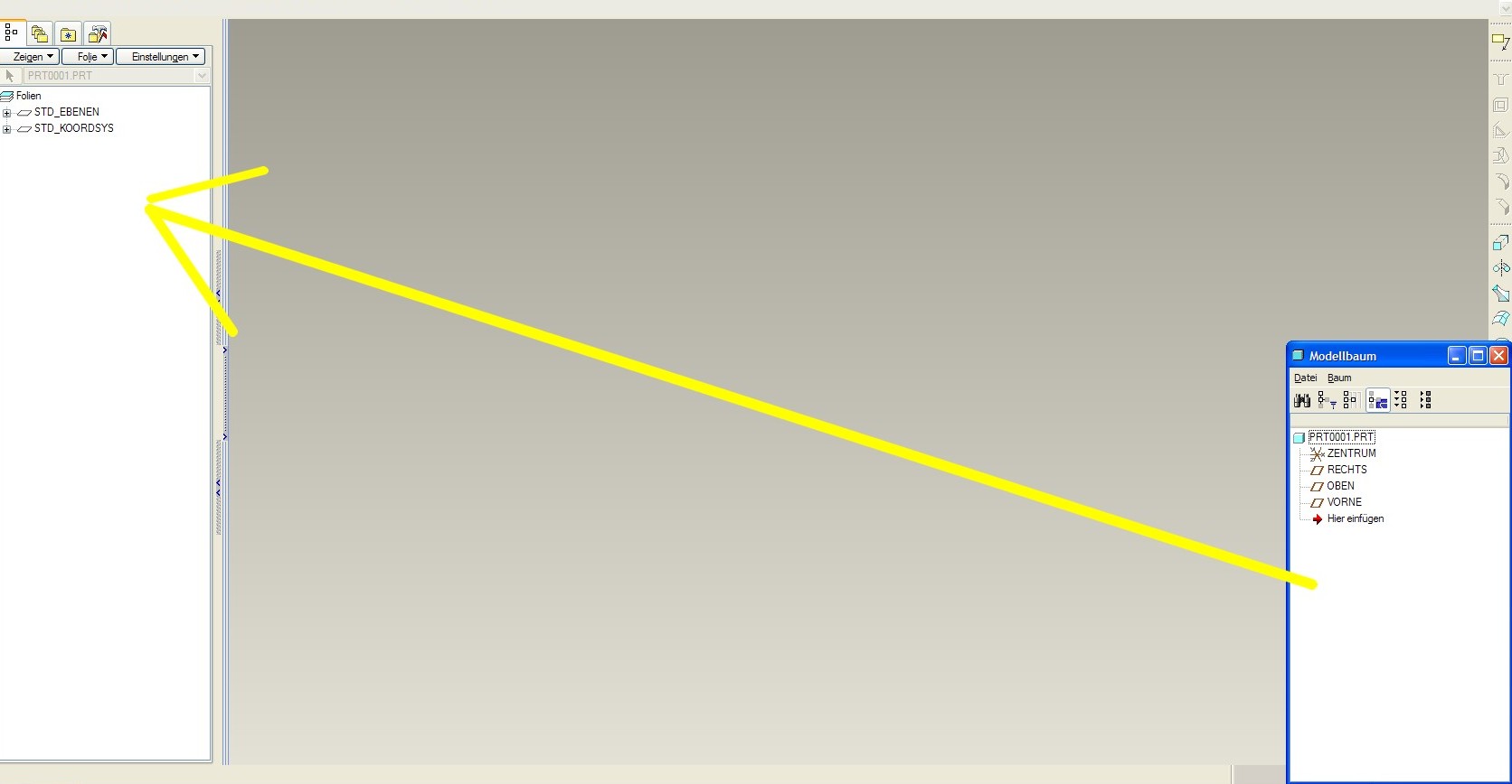

Ich habe ein kleines Problem. Da ich in der Suche auf keine ähnlichen Beiträge gestoßen bin, frage ich einfach einmal nach.
Wie auf dem Bild zu sehen ist, befindet sich der Modellbaum extern als eigene "Datei" in der Taskleiste.
Meine Frage wäre jetzt, wie ich diesen in die Spalte hineinbekomme, dass dieser dann nicht mehr als "eigene Datei" dargestellt wird.
Mfg
MArtin

ich hab zwar grad kein Pro/E vor mir ... die Einstellungen hierzu sollten unter #Tools #Bildschirm anpassen zu finden sein.

Danke!  Ich habe die ganze zeit gedacht das es ein Eintrag in der Config.Pro Wäre

Auch möglich:
www_tree_location
out, in
Bestimmt die Position des Modellbaums im Browser-Fenster.
out - Modellbaum wird in einem separaten Fenster geöffnet (Vorgabe).
in - Modellbaum erscheint innerhalb der Web Page, und das Kontrollfeld hat kein Kontrollkästchen für
den Modellbaum.

Moin Martin,
Original erstellt von martin140590:
...gedacht das es ein Eintrag in der Config.Pro Wäre...
Ist es ja auch.
Allerdings scheint der bei Dir ja offenbar bereits gesetzt zu sein, sonst hättest Du den Baum ja nicht im extra Fenster
Standardmäßig steht die zuständige Config- Option enable_tree_indep nämlich auf no*.
(kein extra Fenster möglich)
