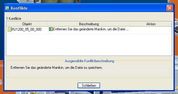

habe Interesse am Pro/E Modul Pro/Manikin.
Leider habe ich bisher nur PTC Demo Material gefunden.
Hat einer das Modul bereits im Einsatz ?
Welche Erfharungen habt ihr gemacht ?
Wichtigster Punkt ist das Lizenzmanagement.
Kann ich mit einer Manikin Lizenz (Ext.) meine Mensch-Modelle einfügen und diese dann mit normalen Pro/E Lizenzen aufrufen oder
benötige ich, bei eingebautem Manikin, immer diese Lizenz ?

Hallo Ralf,
wir haben 1 Lizenz im Einsatz.
Wir brauchten die Lizenz für Sichtanalysen aus Fahrerkabinen heraus.
Ich selbst hab Manikin noch nie verwendet, aber die Handvoll User, welche die Analysen gemacht haben, sind schwer zufrieden damit.
Wenn du ein Modell mit einem gespeicherten Manikin mit einer "normalen" Lizenz aufrufst, funktioniert das ohne Weiteres. Ich bin mir nicht ganz sicher, aber ich glaube, du bekommst beim Öffnen des Modells eine Meldung, dass ein Manikin eingebaut ist und du dieses nur mit der Lizenz auch verändern kannst - die normalen Baugruppenoperationen funktionieren natürlich problemlos.
Was ich bei der Manikin-Lizenz als nachteilig empfinde, dass die Lizenz während einer Pro/E-Session nicht einfach über die Netzwerkmodule zugeschaltet werden kann.
Ich musste eine separate Startkonfiguration erstellen, bei der die Lizenz mitgezogen wird.
Ist man mit den Manikin-Funktionen fertig, muss die Session beendet werden und wieder eine normale Lizenz gestartet werden, damit Manikin für andere User wieder frei ist.

... - die normalen Baugruppenoperationen funktionieren natürlich problemlos.
auch ändern und speichern?
Nach meiner Info soll dies dann nicht mehr möglich sein.

Hi!
Seit einer gewissen Wochenversion von WF4, kann man die Baugruppe nach Entfernen eines Manikins wieder speichern. Weiß leider nicht mehr ab welcher Version das war, weiß aber das es bei M120 auf jeden Fall funktioniert hat.
Ansonsten kommt die angehängte Meldung.
