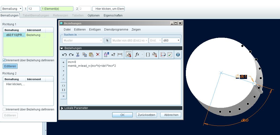

Hallo, ich habe ein KE welches ich um eine Achse mustern will. allerdings will ich nicht nur in eine Richtung mustern sondern auch in die entgegengesetzte Richtung. allerdings steh ich ein bischen auf dem schlauch und komme nicht so richtig weiter. Geht das in ProE?
die zweite frage ist ob es prinzipiell möglich ist in skizzen zu mustern?

soweit ich weiß arbeitet das Achsmuster radial nur in eine Richtung. Negative Winkel können nicht angegeben werden. Hier könnte ein tabellengesteuertes Bemaßungsmuster helfen.
Zur Frage 2:
Mustern in Skizzen geht meiner Kenntnis nach auch nicht. Also KE erstellen und dieses dann mustern.

Tabellenbemaßungsmuster ist sehr ungeeignet da es sich um eine relativ komplizierte geometrie handelt. wenn das mit der tabelle so einfach wäre hätte ich gleich das erste KE in der reihe erstellt und dann nur in eine richtung gemustert.

Dann wird es wahrscheinlich recht trübe aussehen. Mir sind neben dem Tabellenmuster keine Wege bekannt, ob bei Achs- oder Bemaßungsmuster, wie man negative und positive Werte angeben kann.

Es geht über Bemaßungsmuster mit beziehungsgesteuertem Increment.

kannst du die methode mal genauer beschreiben?
bin da nicht so firm drin da ich erst seit ein paar tagen mit proE arbeite.
