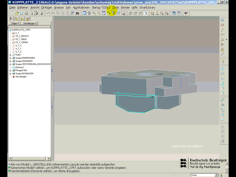

Ich suche immer noch nach einer geeigneten Pro/E-Methode zur Baureihenkonstruktion gemäß "geometrischer Ähnlichkeit bei gleichen Beanspruchungen und Werkstoffen". Dabei lassen sich sehr einfache mathematische Richtlinien als Dimensionierungsgrundlagen ableiten. Weiter müssen alle Elemente der abgeleiteten Baugrößen letztendlich völlig eigenständig, also ohne Referenzen/Abhängigkeiten zu anderen Komponeten bzw. Dateien sein. Weitere Vorgaben sind:
I Entwurfskonstrukion
  • Aufbau aller geometrischen Größen über Beziehungen aus Grunddaten * Stufensprung
  • freie Verwendung von bauteil- und baugruppenübergreifenden Referenzen
II Baugrößenkonstruktion
Die einzelnen Baugrößen der Reihe sollen
  • als unabhängig Kopie von der Entwurfskonstruktion existieren,
  • durch Ändern der Grunddaten größenordnungsmäßig abgeleitet werden,
  • für Referenzteile (z. B. Kolben- u. Zylinderdurchmesser) gemeinsam auf vernünftige Maße angepasst werden können
  • frei von Größenbeziehungen sein
  • frei von bauteil- oder baugruppenübergreifende Referenzen
  • einen logischen, eigenständigen Modellaufbau (Muster, etc.) haben
Meine bisherigen Lösungen dazu sind:
in der Entwurfskonstruktion:
  • Haupt-Layout für die Eingabe der Grunddaten und Stufensprünge
  • Unter-Layout(s) deklarieren auf Haupt-Layout
  • Unter-Layout(s) enthalten Beziehungen zur Definition aller Maße zur Modellsteuerung
  • Teile- und Baugruppen deklarieren die Unter-Layouts
  • Teil- und Baugruppenbeziehungen stellen den Zusammenhang zwischen Maß und Maß-Unterlayout-Parameter her
  • Ableiten der Baugröße durch Datensicherung in neues Verzeichnis
in der Baugrößenkonstruktion (als unabhägiger Kopie)
  • Ändern der Grunddaten und Stufensprung
  • Anpassen der Maßbeziehungen in den Unterlayouts zum Erreichen "vernünftiger" Maße (floor, ceil,...)
  • Manuelles Aufheben aller Deklarationen in allen Teilen und Baugruppen. Durch das Aufheben der Deklarationen werden die im Layout über Beziehungen definierten Parameter als unabhängige Kopie mit den aktuellen Werten in den Modellen verwendet.
Nachteile / Schwierigkeiten:
  • Da Pro/E immer nur ein Fenster aktiv halten kann, ist es sehr schwierig, zwischen Unterlayout und den Modellen hin und her zu wechseln, um die Größenparameter zu definieren und zu zuweisen. (Da ist IV echt angenehmer).
  • Ein Anbindung von EXCEL an Pro/E oder ein Nutzen von EXCEL im Layout ist mir nicht bekannt, wäre aber deutlich komfortabler, als die Herumgurkerei mit einem reinen Texteditor.
  • Das manuelle Aufheben aller Deklarationen ist aufwändig und Risiko behaftet (vergessen einer Deklaration).
    => Geht so etwas eventuell automatisiert mit Modellcheck oder Mapkey?
  • Das strukturierte, möglichst automatisierte Auflösen von baugruppen- oder bauteilübergreifenden Referenzen ist mir bisher nicht möglich, was leider den völligen Verzicht auf solche Referenzen in der Entwurfskonstruktion notwendig macht.  Deshalb ist auch die Verwendung von Skelett-Technik nicht möglich.
  • Das recht komplexe Verfahren macht eine gute Schulung der Mitarbeiter erforderlich und birgt trotzdem das Risiko einer Fehlbedienung.
Habt Ihr vielleicht alternative Vorschläge/Ideen für die angestrebten Ziele?

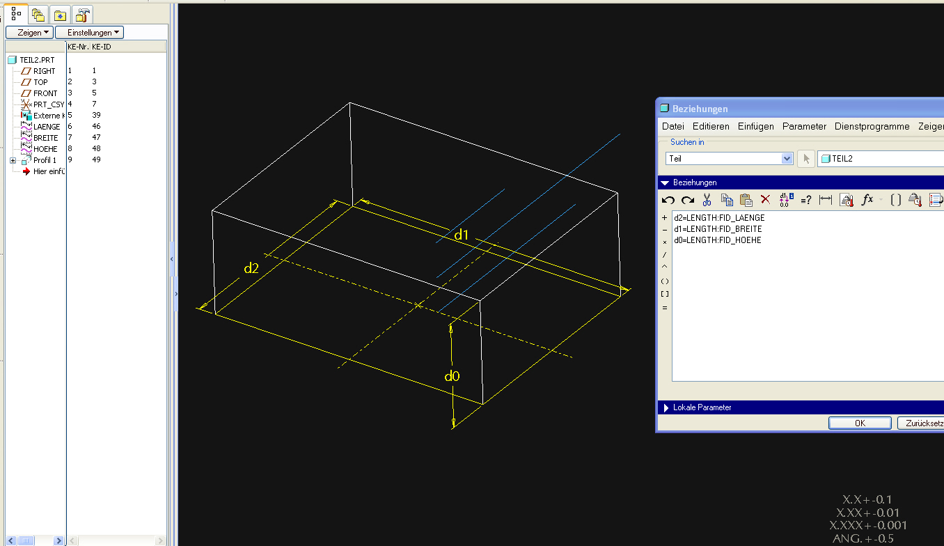

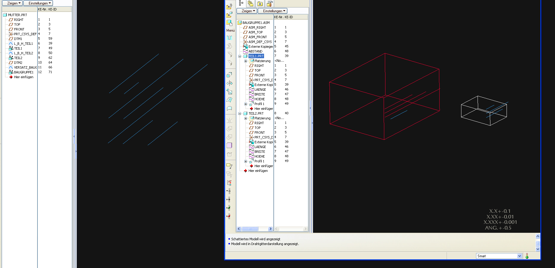

erstellt am: 28. Sep. 2010 00:47    Editieren oder löschen Sie diesen Beitrag!  <-- editieren / zitieren -->   Antwort mit Zitat in Fett Antwort mit kursivem Zitat    Unities abgeben: 1 Unity (wenig hilfreich, aber dennoch)2 Unities3 Unities4 Unities5 Unities6 Unities7 Unities8 Unities9 Unities10 Unities Nur für Wyndorps 10 Unities + Antwort hilfreich
ich denke Layout und Skelett sind der richtige Weg, die Auflösung der Beziehungen natürlich etwas aufwändig.
Ich hatte mal einen Fall bei dem ich die "Parameter" (waren eigentlich keine) über Geometrie weitergegeben habe. Eigentlich musste ich einen ziemlich windschief im Raum befindlichen Abstand weiterverarbeiten. Ich hab eine Kurve zwischen den Punkten skizziert, sie über Pubgeom und Kopiegeom ins Fogleteil gebracht. Da ich zu "faul" war mir ein Versatzkoordinatensystem zu erzeugen das auch noch änderungsstabil war hab ich die die Kopiegeom auf Standard platziert und die Länge mit einem Mess-KE abgegriffen und über Beziehung weiterverarbeitet.
Auf diese Problematik hier angewendet kann das so aussehen (vorab: am Ende kommt noch ein dicker Hund, aber vielleicht kann das ja jemand anderes lösen):
Ein Mutterteil in dem ich für jeden "Parameter" eine Kurve skizziere. Der Wert ist die Länge der Kurve.
Zusammengehörige "Parameter" (also Kurven) werden zu Pubgeoms zusammengefasst.
In den Einzelteilen und Baugruppen werden die zugehörigen Pubgeoms mit externen Kopiegeoms gebracht. Die "Parameterwerte" werden mit Mess-KEs (Kurvenlänge wird ausgemessen) "ausgelesen". Die Geometrie wird erzeugt und über Beziehungen duch die Mess-KEs gesteuert.
Die Anforderungen werden wie folgt erfüllt:
zentrale Verwaltung aller steuernden Parameter im "Mutterteil", abhängige Verteilung auf Einzelteile und Baugruppen durch Kopiegeom sichergestellt.
Der Stufensprung wir durch skalieren des "Mutterteils" realisiert. Da es sich bei den Kurven um Geometrie handelt werden die Kurvenlängen und somit die "Parameterwerte" auch skaliert.
Die Übergabe der neuen "Parameterwerte" erfolg durch Regenerierung der Hauptbaugruppe.

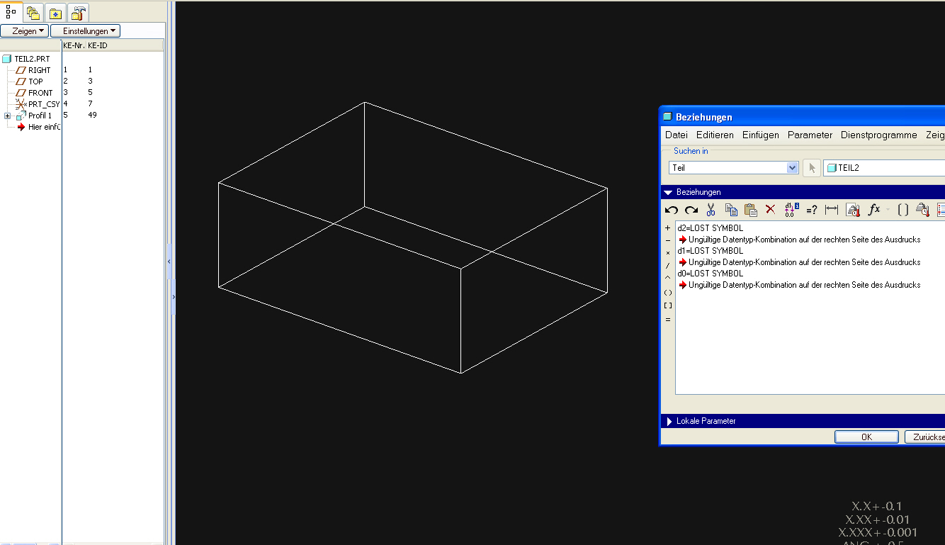

Die Auflösung der Abhängigkeit erfolgt durch Löschung der Kurven im Mutterteil. Regenerieren der Hauptbaugruppe führt zum Scheitern aller Kopiegeoms in Einzelteilen und Baugruppen. Durch Kurzreparatur-Löschen-alle Löschen werden die Kopiegeoms und Mess-KEs gelöscht.
Und da kommt jetzt der Hund vom Anfang ins Spiel. Ich hatte erwartet dass bei den Beziehungen abgefragt wird "löschen" oder "auskommentieren". Aber Pustekuchen, die Beziehungen bleiben mit "lost symbol" erhalten.
Das ist unschön und ich würde das so nicht akzeptieren. Aber wie gesagt, vielleicht spinnt ja einer die Idee weiter und hat dazu eine Lösung im Hut.
Zur Erläuterung siehe Bilder
Und klar: einmal aufgelöst gehts nicht mehr retour. Frei nach Honnie: rückwärts nimmer
