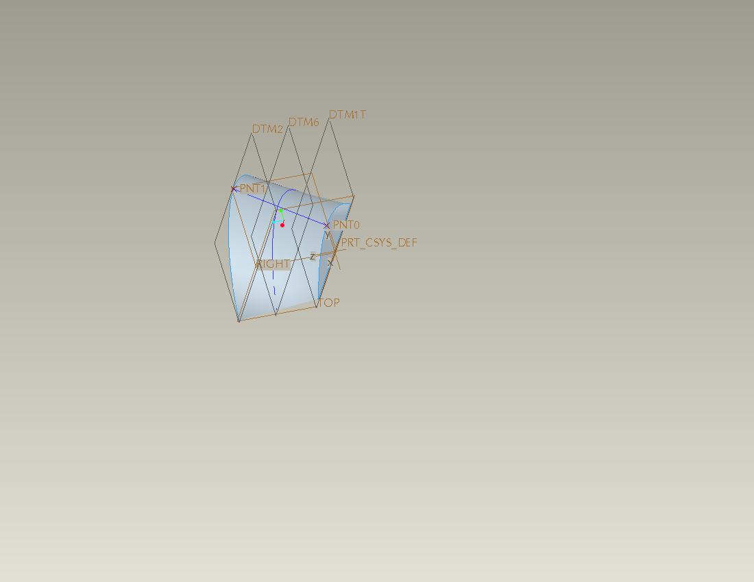

Hallo liebe CAD Gemeinde.Ich erstelle aus mehreren Spanten ein Volumenmodell.
Danach setze ich einen zusätzlichen Schnitte ein.
Nun möchte ich diesen Schnitt in 2D zum Fräsen herausziehen.
Ich habe also das Modell auf und der Schnitt ist rot.
Nun öffne ich eine neue Seite-Zeichnung und füge Basisansicht ein.
Es erscheinen3 Ansichten aus dem Schirm,dann hapert es bei mir.
Bitte entschuldigt mein Unwissen,ich habe nur von einem Freund in
Dänemark gelernt.
Mit dem Themensuchen komme ich nicht weiter,ev. suche ich mit den
falschen Begriffen .
Gruß aus Hamburg
Peter

Hallo,hier ein Beispiel.
Gruß Peter

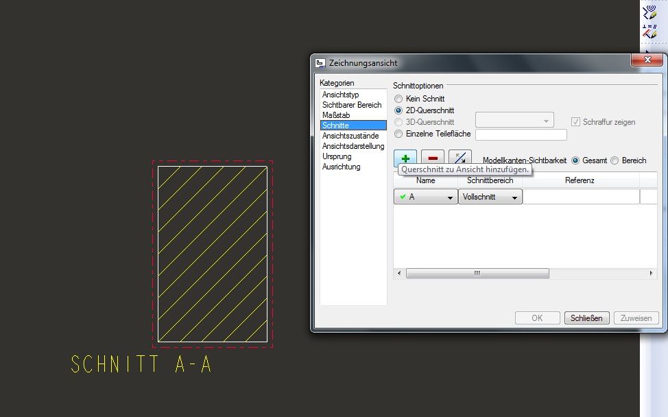

Ich möchte gern einen Schnitt aus dem Modell herausarbeiten und in zB DXF abspeichern um ihn als Vorlage für mein Fräse zu nehmen.

Aha, ok.
Dazu kannst du das Modell mit dem Ansichtsmanager, z.B. durch eine deiner Ebenen, schneiden.
In der Zeichnung kannst du dann diesen Schnitt in der Ansicht auswählen. (Doppelklick auf die Ansicht um in das Menü zu gelangen, oder RMT->Eigenschaften)
