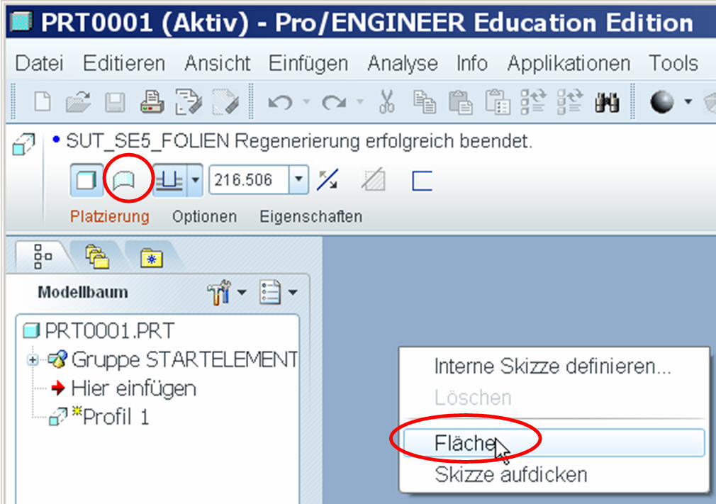

es ist hier immer wieder die Rede von Sammelflächen. Bei uns wurde bisher fast ausschließlich mit Volumenkörpern gearbeitet, daher meine Frage:
Wie erzeuge ich eine Sammelfläche?
Die "Suchen" Funktion half mir hierbei leider nicht weiter, da bei den Beiträgen immer schon die Sammelfläche vorhanden war.

Die Option "Fläche" ist in allen modellierenden Funktionen über die rechte Maustaste oder im Schaltpult erreichbar.
