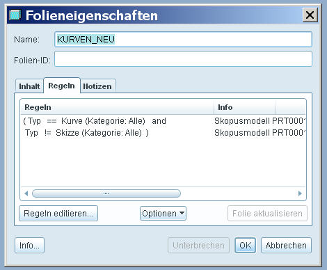

Warum definiert man sich die Regel für Kurvenfolie nicht so, dass dort alle Kurven, aber ohne die "skizzierten Kurven" abgelegt werden (siehe Bild)? Dann werden über diese neue Kurvenfolie alle sonstigen störenden Kurven, Projektionen, usw. ausgeblendet, aber die nicht die skizzierten Folien.
Eventuell (ungetestet) könnte man über eine Regel auch sogar die Kurven-KEs von der Folie ausschließen, die eine gesteuerte AE-Bemaßung enthalten.
Die blaue Skizzenlinie dürfte im Zeichnungsmodus auch nicht stören, wenn die Skizze zur Volumenerzeugnung genutzt wurde, da sie unter den Körperkanten liegt. Wenn einen das aber stören sollte kann man noch (Mapkey auf Suchregel) den Linienstil aller skizzierten Kurven auf "Hilfslinie" setzen.

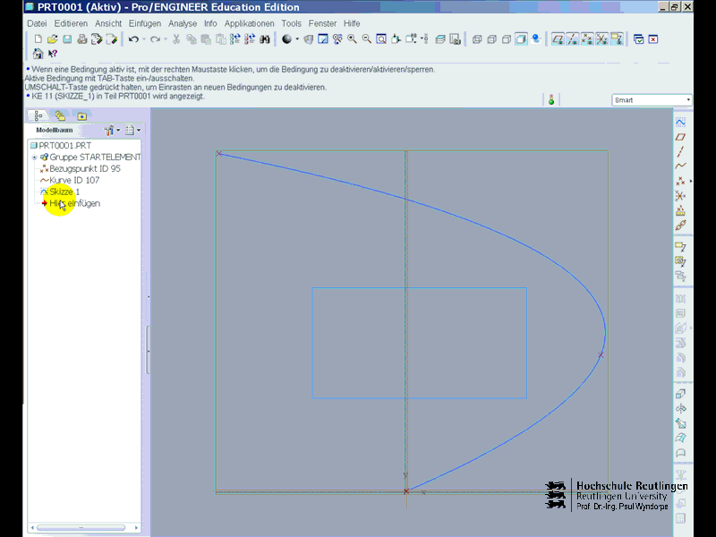

Jetzt auch noch mit Video.

Na ja, entweder verstehe ich Euer Pro/blem nicht, oder aber es liegt an unterschiedlichen Arbeitsweisen. Aus meiner Sicht ist die Lösung von Pro/E sehr ordentlich, da ich mit sehr einfachen Pro/E-Standardmitteln (Folien), die volle Kontrolle behalte. Redundate Bemaßungen sind nicht erforderlich.
Für die Verwendung externer Skizzen zur Definition einfacher Geometrieelemente sehe ich keine sinnvolle Notwendigkeit. Es werden neben dem beschriebenen Pro/blem lediglich der Modellbaum aufgeblasen und teils unübersichtliche Abhängigkeiten geschaffen. Hinzu kommt noch das Pro/blem, dass die externen Sizzen bei Anwendung in Modell-KEs automatisch ausgeblendet werden und das Ausblenden als Folienstatus gespeichert wird.  Dann sind u. U. jeden morgen wieder alle Maße weg.
Außerdem bietet Pro/E ja eine 3. Möglichkeit der Skizzenanwendung als Referenzieren (Verwenden) einer externen Skizze. Damit sind aus meiner Sicht alle Verfahrensmöglichkeiten gegeben.
Die externe Skizze mit AE-Maßen verwende ich immer dann, wenn komplexe Zusammenhänge zu definieren und bemaßen sind, die für mehrere nachfolgende KEs ausschnittsweise (Verwenden) genutzt werden. Dann ist die "Basisskizze" auch bemaßt, wird nicht automatisch von Pro/E ausgeblendet und ist über die von mir vorgeschlagene Folienregel auch in Zeichnungen zu handhaben.
Üblicherweise verwende ich für derartig Skizzen dann auch den Linienstil "Hinweislinie".
