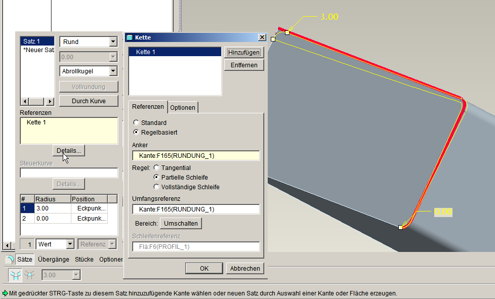

Hallo Gemeinde,
ich habe über eine tagentiale Kante einen Radus gelegt, wobei ich den Endpunkt (rechts unten) zu punkt 4 getrimmt habe.Jetzt möchte ich den Radius variabel machen (R3 auf R0.2).
Leider starten die R0.2 aber immer noch am ursprünglichen Start punkt.
Wie kann ich den neuen Startpunt wählen?
Schwer zu erklären, vielleicht hilft das Bild.
Danke im Voraus.

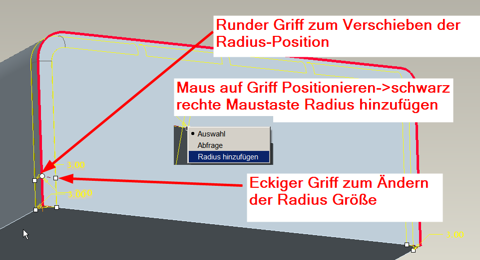

Siehe Bild und Hilfe Suchbegriff "variable Rundungen"

moin,
das funzt leider nicht. Variabel machen kein Problem.
Startet aber leider vom ursprünglich Endpunkt und nicht vom neu gewählten Startpunkt.
Suche hat leider nix gebracht.
gruß
geissbock

Problem verstanden:
Die Kette als Einzelkanten wählen oder als partielle Schleife (Bild)
Bei Verkürzung im Radius KE kann ich dein Verhalten nachvollziehen
Achtung: bei meinem Testteil muss im Modus einzelne Kante die Gerade zuerst gewählt werden

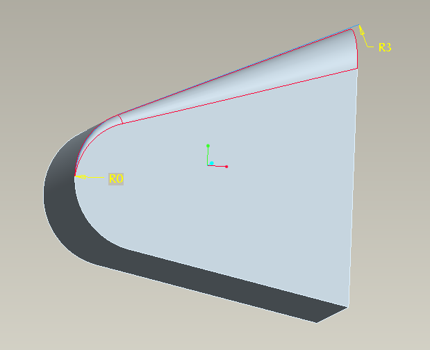

teil_radius_halber_zylinder.zip
Nochmals eine dazu passende Tüfftelaufgabe für den Freitag in die Runde:
Schafft man den Radius-Auslauf Null in der Mitte des Zylinders.
Meine Lösung mit Hilfsflächen erscheint mir umständlich

Wie wär's mit Kurve auf Stirnfläche skizzieren und Radius durch Kurve.

Genau das habe ich gesucht!!!!!!!!!
Vielen Dank und schönes WE:
