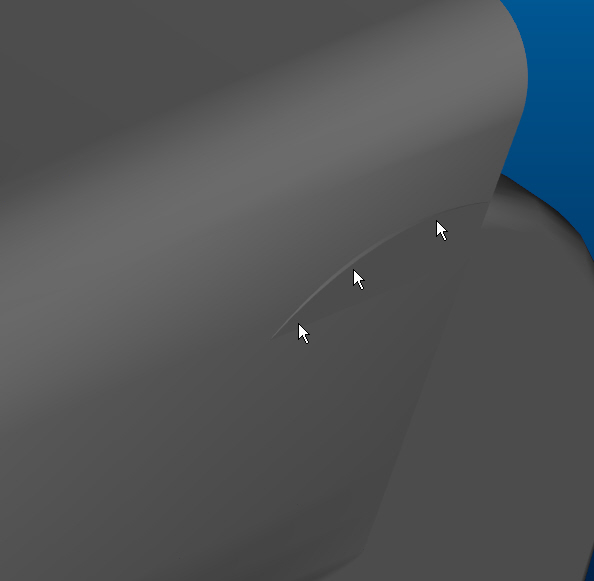

Hallo zusammen! Kann mir wer einen Tip für ein hier dargestelltes und bei mir häufig vorkommendes Prpblem geben?
Wie im Bild dargestellt, schaut hier ein Stück eines Rotations-KE's auseinem, mit Berandungsverbund und Volumenkörper erstellten KE heraus. Dieses KE würde ich gerne sauber "abschneiden" sodass das Berandungsverbungs-KE stehen bleibt.
Gibt es eine Möglichkeit dies einfach und elegant mit ProE zu lösen?

Fläche kopieren und erneut einfügen über strg+c strg+v bevor das Stück "heraus schaut". Nach dem heraus schauen Verbundvolumen.

Einfach und genial, vielen Dank
