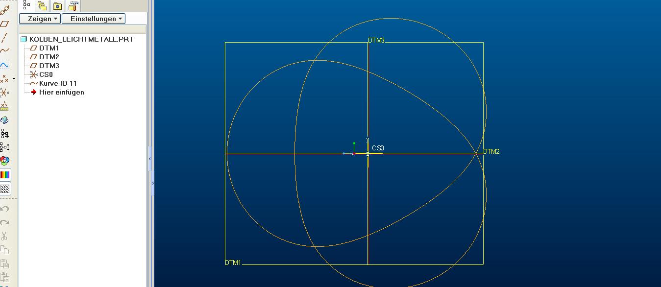

Guten Morgen liebe Pro/E Experten,
Mein Frage ist folgendes  :
ich hab eine Kurve aus einer Funktion erstellt und will sie extrudieren lassen(ich will aber nur das innere Dreieck extrudieren lassen).es handelt sich um den Kolben des Wankelmotors! siehe Bild!
ich will genau die innere Kontur extrudieren und den Rest trimmen lassen! wenn ich die Kurve als Referenz im Skizziertool auswähle hilft mir das auch nicht weiter, weil ich die innere Kontur trotzdem nicht 100% genau treffen kann, weil es sich um keine Kreise oder Bogen handelt. Und die Schnittpunkte innerhalb der Kurve sind auch nicht zu wählen!
Habt ihr irgendeine Idee??
bin dankbar im Voraus

Wie sieht's denn aus, wenn Du die Bezugskurve nicht als Referenz hernimmst, sondern "direkt" mit "Nutze Kante" abgreifst und die Schlaufen trimmst?

Ansatz: Kurve über Skizze mittels vorhandener Kontur erzeugen und auf gewünschten Kurvenzug trimmen.

Ich hab's mit "nutze Kante" gemacht, das hat erstmal nicht ganz geklappt wie ich wollte,weil ich nur eine Kurve habe.
ich hab das ganze wiederholt, statt einer Kurve habe ich dann zwei Kurven erstellt um beim Trimmern meine Schnittpinkte zu behalten.
Dann "nutze Kante", dann "Trrimmen" und extrudieren fertig!
Danke Peter
