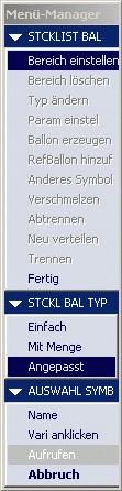

aufgrund interner Richtlinien benutzen wir in den Stücklisten nicht das voreingestellte Inkrement(1,2,3,4,...), sondern ein Inkrement von 10(10,20,30,40,...).
Aus diesem Grund habe ich in unserer Stückliste nicht rpt.index sondern rpt.rel.pos (über eine Beziehung pos=rpt.index*10) dargestellt. Beim Zeigen der Ballons wird aber nun rpt.index als Positionsnummer verwendet und wir stellen dann immer den Parameter um (Parameter einstel).
Gibt es die Möglichkeit, im Std-Ballon den Parameter auszutauschen oder kann man evtl. das Std.-Symbol irgendwo einstellen?
Danke für eure Hilfe.

eine Möglichkeit, die mir einfällt, ist, dass du dir einen angepassten Stücklistenballon selbst erzeugst und den entsprechenden Parameter einstellst.
Beim Einstellen des Wiederholbereichs auf
#Angepasst
#Aufrufen
klicken und den selbst erstellten Ballon auswählen.

Dann kann ich aber auch mit (fast) der selben Zahl an Klicks den Parameter ändern. Wenn möglich möchte ich ja, dass ein angepasster Ballon automatisch genommen wird, so dass die User keine zusätzlichen Klicks benötigen.

Dann bleibt nur mehr, einen mapkey zu erzeugen und einen neuen Button (Std-Ballon) in ein Menü einzubauen.

Ist eine Möglichkeit...
