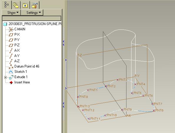

Ich benutze Pro-E Wildfire 4.0.
Ich habe folgendes Problem:
Ich habe ein Profil über eine pts-Datei eingelesen und durch die Punkte einen Spline gelegt.
Nun will ich diesen Spline extrudieren, habe es aber bis jetzt nicht hinbekommen, weil wildfire die linie irgendwie nicht als richtige linie erkennt. (Fehlermeldung im Skizzierfenster: Zum extrudieren geometrische Elemente benötigt..."

Schneller Test mit WF2: Funzt! Siehe Bild.
Test:
1. Punkte-KE erzeugt (hab nix zum Einlesen da)
2. Skizzierte Kurze = Spline durch die Punkte erzeugt
3. Protrusion mit Kurve erzeugt
Bei mir liegen alle Punkte auf einer Ebene, der Spline damit auch. Aber selbst wenn einer oder mehrere Punkte nicht auf einer Ebene liegen, als Skizzierreferenzen hol ich sie mir wieder auf die Ebene.
Sollte der Spline räumlich sein, hilft nur, ihn auf eine Ebene zu projezieren. Die Projektionskurve kann dann wieder für eine Protrusion genutzt werden.

Erst einmal: Was genau ist eine Protrusion?
und deinen Lösungsweg versuche ich ja die ganze Zeit... das Problem ist, dass ich den Spline nicht als Objekt zum extrudieren definiert bekomm..

Mache ein Extrusion, in dessen Skizze du dir den Spline auf deine Skizzierebene projezierst.
Die Extrusion ist dann problemlos.
