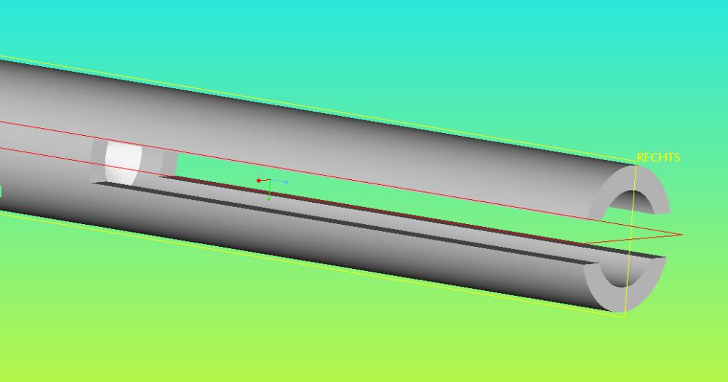

ich hab die Suchfunktion schon 2 Stunden gequält, aber leider ist dabei nichts rausgekommen. Ich hab eigentlich ein einfaches Problem, bloß find ich keine Lösung.
Ich möchte die beiden Schalen nach innen auf die mittlere Ebene (rote Ebene) drücken/biegen. Mit dem Krümmungstool geht das schon irgendwie, bloß möchte ich diesen Vorgang des Verbiegens über Parameter definieren, so dass auch ein anderer Konstruteur dann immer die selbe Biegung hat. Daher die Parameterdefinition.
Ich habe es bereits mit Steuerkurvenbiegung versucht, bloß komm ich mit dem Tool gar nicht zurecht. Vielleicht gibt es ja auch andere, einfachere Lösungen. kann mir jemand helfen?
Vielen Dank im Vorraus.
P.S. Es soll nur der vordere Teil verbogen werden, der hintere nicht!

Anbei das Teil - Du musst nurmer die Parameter und die Bezieungen definieren je nachdem wie dus haben willst

Du hast den Körper mittels Flächen moduliert. Leider sind und werden die Bauteile alle als Volumenbauteile konstruiert. Daher kann ich deinen Vorschlag nicht so einfach übernehmen. Die Leitkurve hat mir schon sehr gefallen. Wie kann ich das selbe mit Volumenbauteilen realisieren.
Anbei mein Beispielmodell.

Leider hab ich keine Wildfire 4 nur Wildfire 3 und Wildfire 5 - daher nochmal mein Beispiel als Volumen

Nochmal mein Beispiel mit Bohrungskegel

Vielen Dank für deine Bemühungen. Leider würde dein Vorschlag eine Neukonstruktion bedeuten und das würde zu viel Aufwand bedeuten. Gib es über das Krümmungstool nicht eine Möglichkeit, eine partielle Biegung mittles Parameter eindeutig zu beschreiben? So dass jeder Anwender die gleiche Biegung/Verformung der vorderen Schalen erzeugen kann.
Anbei ein Step-Modell, für diejenigen, die die WF4 Version nicht öffnen können.

Ist das jetzt Dein Ernst ? Oder ist das Teil stark vereinfacht ?
Ich habe mal ein Beispiel drangehängt (< 5 Minuten incl. Kaffee) mit einer Steuerkurvenbiegung.

So was in der Richtung habe ich gemeint. Ja, das Beispiel ist stark vereinfacht. Ich hab noch nie mit 'ner Steuerkurvenbiegung gearbeitet und bin im Pro/E da nicht wirklich weiter gekommen. Vielen Dank für dein Beispiel. Jetzt muss ich es nur noch auf das Bauteil übertragen. Ich komm bloß im Steuerkurven-Tool nicht so voran. Werd mir dein Modell nochmal genau anschauen. Danke!
Ich hab gerade ein dreiviertel Jahr Pause am Pro/E gehabt und solche speziellen Sachen hab ich vorher auch noch nicht gemacht, von daher bitte ich um Nachsicht für meine Unwissenheit.

Der Trick ist dass Du die Steurekurvenbiegung zwar über das Ganze Teil machst (also vom Startpunkt bis zur Endebene  ) in Deiner Skizze der gebogene Anteil aber nur über einen Teilbereich verläuft.
Das Kopieren und Spiegeln setzt natürlich vorraus, dass Dein Teil bis zu dieser Stelle symmetrisch ist.

Sry, das ich nochmal störe, aber ich komme beim besten Willen im Steuerkurvenbiegen Tool nicht voran. Ich hab kein Plan was ich wann und wo einstellen muss. Hab dazu keine Tutorien oder ähnliches gefunden.
Kannst du mir bitte in Stichpunkten erklären, was ich im Steuerkurvenbiegen Tool alles einstellen muss.
