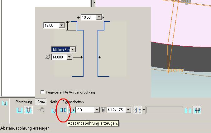

Wir haben kürzlich von WF3 auf WF4.M0150 umgestellt. Nun ist mir aufgefallen, das beim Erzeugen einer Schulterbohrung im Bohrungs KE, der Kerndurchmesser nicht umgestellt wird, wenn ich das Gewinde deaktiviere. Ich habe dann als Bohrungsdurchmesser immer noch den Gewindekerndurchmesser eingestellt. Also statt Ø13 bei M12 nur Ø10.4
Als Bohrungstyp in diesem Beispiel DIN M12. In der WF3 hat "er" das noch automatisch umgestellt.
Kennt da jemand eine Lösung?

Hallo Sven,
danke für die Antwort, aber nicht die Senkung ist das Problem, sondern das Gewinde - resp. der Unterschied zwischen einer Durchgangsbohrung für ein DIN Gewinde und einem normalen DIN Gewinde.
Nochmal: Ich möchte mit dem Bohrungs Tool in einer Platte eine Durchgangsbohrung ohne Gewinde für eine M12 Zylinderkopfschraube (DIN 912) erzeugen. Diese hat einen Ø13 als Durchgangsbochrung und einen Ø20 für den Kopf. Das Tool ist beim Aufruf der DIN Bohrungen voreingestellt diese "mit Gewinde" zu erzeugen. (Kernbohrung für M12==Ø10,4).
Jetzt kommt's: Wenn ich das Gewinde nun deaktiviere, stellt sich der Durchmesser nicht automatisch vom Gewindekerndurchmesser Ø10,4 auf den Durchgangsbohrungs Ø13 (was bisher bei WF3 so war!!)
(Das Beispiel hier mit M12 trifft natürlich auch auf die anderen Größen zu)
Ist halt schon etwas Risikobehaftet, wenn mann immer manuell die Ø umstellen muss, gerade wenn's wie hier im Betrieb immer pressiert wie'D Sau

Moin Berla,
mal abgesehen davon, dass mich Deine Massangaben ein wenig irritieren, (10.4? Wieso nicht 10.2?)
kann ich Dir verraten, dass in WF4 sowohl Gewindebohrungen "mit Gewinde", oder reine Kernbohrungen "ohne Gewinde", als auch Durchgangsbohrungen (mit und ohne Senkung) für Gewinde erstellt werden können.
Es gibt jetzt einen neuen Schalter am Schaltpult. Dummerweise nennt sich der aber nicht Durchgangsbohrung, sondern "Abstandsbohrung" (hört, hört...möcht' mal wissen, wer bei PTC eigentlich immer auf so witzige Bezeichnungen kommt. Ist ja schon fast so gut wie Rennbahn!   )
Guggsdu Bild!
BTW: Ahnst Du eigentlich, dass die DIN 912 veraltet ist?

Hallo und guten Morgen Nina!
warum in die Ferne schweifen... du hast mir sehr geholfen, genau das war es. Wobei ich spontan unter "Abtandsbohrung" etwas anderes assoziiert hätte.
Zudem sollte ich wohl  samstags zu so früher Stunde auch noch nicht im Büro sein – da sind die Bohrungen locker mal zwei Zehntel größer
Auch mit der veralteten DIN hast du natürlich Recht – wobei… ich habe auch noch PS statt KW und die Preise rechne ich auch immer noch in DM um…
Vielen herzlichenDank und maximals Ü's... und noch ein erholsames Wochenende
