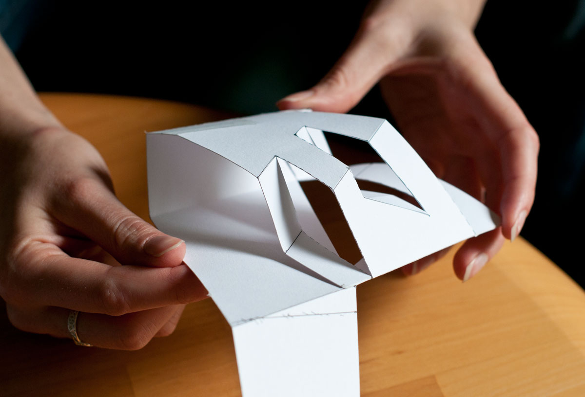

Erst noch einmal vielen Dank Euch allen für die Hilfe bei meinem Blechproblem, der Leidensweg geht aber noch weiter....
Das Hauptproblem für mich ist, das ich mit einem Gebilde aus der Architektur für Prototyping und FEM Analyse kämpfe, und es sich dabei um Formen handelt, die für mich absolut ungewöhnlich sind und ich mich ordentlich schwer tue.
Anbei findet ihr zwei Fotos und meine bisherige Datei in WF4 120 ihr müsst die Endung .txt rausschmeißen.
Nun zu meinen eigentlichen Problemen, es momentan derer drei....
1. warum hinterläßt der Materialschnitt "Profil 2" den komischen krummen Rest auf der Ebene?
2. Hat vielleicht jemand eine Idee, wiee ich die "Haifisch-Kiemen" zwei und drei gestallten könnte? Ein trennen der länge nach auf der rechten Seite ist mir nicht möglich (da Fehlermeldung) und damit fällt ein anschließend reindrücken mittels Stempel auch erst einmal flach.
3. Wie bekomme ich aus meinem Blechteil wieder ein normales Volumenmodel, für die nachfolgenden Operationen? Habe vergessen wie ich das zurückwandeln kann oder muss ich hier dann über ein neutrales File (.step, Schrumpfverpackung etc.) gehen?
Ich wiß, das sind viele Fragen auf einmal, schon mal vielen Dank für Eure Hilfe, wünsche Euch allen ein schönes Wochenende!
lg Jens

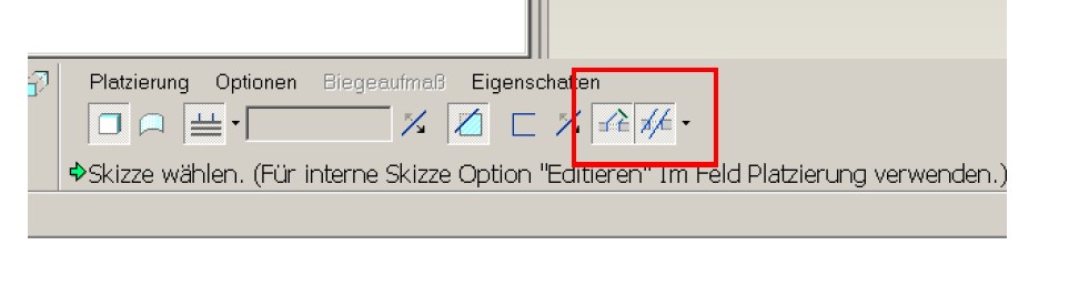

Dass beim Schneiden in den Biegebereich hinein solche "Buckel" übrig bleiben liegt daran, dass ja Proe standardmäßig versucht, den Schnitt senkrecht zur Blechoberfläche zu machen. Das kann man mit den Optionen beim Mat.-schnitt einstellen (siehe jpeg). Wenn du da mal ein bissel rumspielst (bzw. die ProE Hilfe bemühst), erkennst du die Unterschiede der einzelnen Optionen.
Ich hab mal kurz probiert, mit der Einstellung "Senkrecht zur Fläche entfernen" verschwindet der Rest, aber da zerhaut es dann wieder deine nachfolgenden KE. Hab jetzt leider keine Zeit, das weiter zu verfolgen, zumal mir, wie gesagt das anzustrebende Ergebnis nicht klar ist.

Hallo MiHo,
das Teil soll überhaupt nicht aus Blech gefertigt werden, nach klassischen Maßstäben eigentlich überhaupt nicht...
Das Blechmodu ist eigentlich erst einmal nur Mittel zum Zweck, es handelt sich um ein Architekturmodel einer Brücke mit Aufbau, das in seinem Konzept eben auch aufgefaltet ist, und da bietet sich das Blechmodul eben geradezu an! Ich benötige letzten Endes ein Volumenmodel für einen 3D-plott in Kunstharz und für Festigkeitsberechnuungen in FEM
Ich benötige letzen Endes lediglich die Geometrie, aber die Maßlichkeit des Entwurfs steckt eben im Moment in dem gefalteten Papierentwurf auf den Fotos.
Vielen Dank und liebe Grüße Jens
