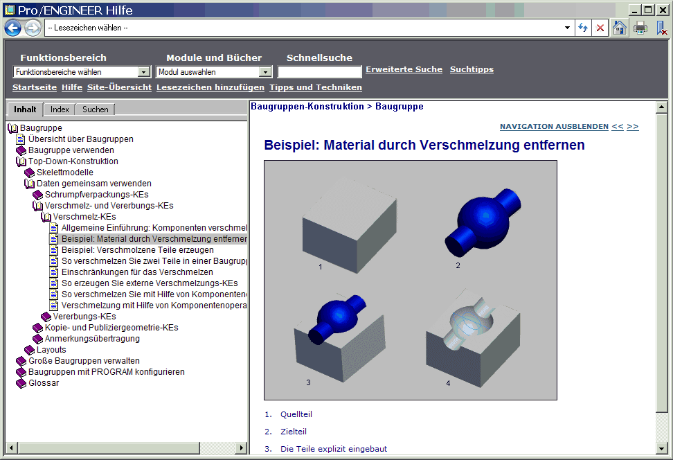

erstellt am: 30. Aug. 2010 14:48    Editieren oder löschen Sie diesen Beitrag!  <-- editieren / zitieren -->   Antwort mit Zitat in Fett Antwort mit kursivem Zitat    Unities abgeben: 1 Unity (wenig hilfreich, aber dennoch)2 Unities3 Unities4 Unities5 Unities6 Unities7 Unities8 Unities9 Unities10 Unities Nur für Rische 10 Unities + Antwort hilfreich
Hi Manu,
Original erstellt von Rische:
...Wäre nett, wenn ihr die genaue Vorgehensweise schildert.
Auch gern bebildert...
Bevor ich mir hier jetzt 'nen Wolf schreibe, mal 'ne kurze Frage:
Hast Du die Pro/E-Hilfe zum Thema schon gesehen? (Anhang)
Besser und ausführlicher, könnte ich es wahrscheinlich auch nicht schildern.
Bliebe nur die Anmerkung, dass alles was dort beschrieben wird, auch mit "leeren" Parts geht.
Alles klar soweit?
Ansonsten einfach nochmal hier melden und fragen!
(keine Angst, es nervt nicht)
