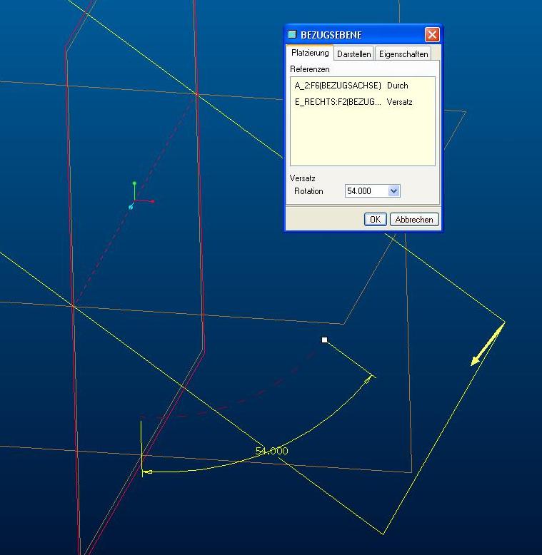

einfache Frage, hab im Moment die Tryout-Version von Pro/E.
Wie bekommt man eine Bezugsebene im Winkel hin.
Versetzt bekomme ich die Ebene, möchte Sie aber in einem Winkel durch eine Linie.
Danke.

Hi!
Du musst bei der Angabe der Referenz für die Ebene zusätzlich (mit STRG) eine Kante/Achse/Linie anwählen, sowie die Ebene zu der du den Winkel haben möchtest.
Bei der Achse muss stehen "Durch", bei der Ebene "Versatz".
siehe Bild, etwas schlecht zu sehen
mfg Thomas

Hi Thomas,
danke. Das wars.
