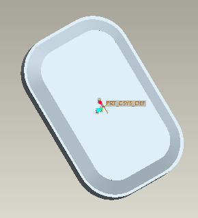

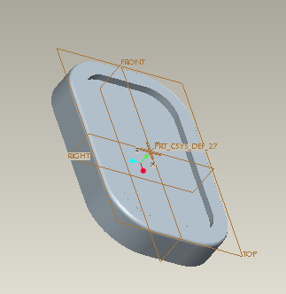

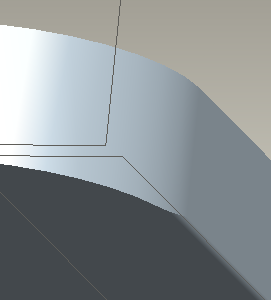

... da in den meisten Lehrbüchern zu Blechbearbeitung nur fast bis gar nichts steht

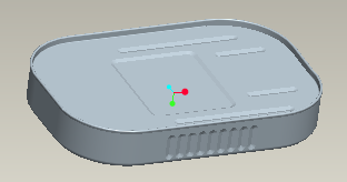

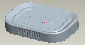

hier mein etwas kniffliges Szenario (Bild 1)

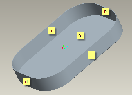

Was müsste ich machen, um einen Radius (0) von Wand zum Boden (im Blechteil) über den gesamten Umfang zu bekommen ('Radius' geht nur an den geraden Verläufen..Bild 2) ?
Wie müsste der Stempel für Sicke 1 ausehen bzw. Sicke 2 ?

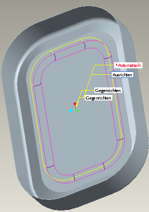

Dose aktuell (Bild 3)
Vielen Dank euch
B.

Hallo Belli,
wir bauen unsere Sicken immer als den Stempel den wir brauchen.
Aus deinen Bildern geht nicht genau hervor wofür du den Stempel benötigst.
Für die Rillen auf dem Dosenboden oder willst Du damit die Dose tiefziehen?
Ich würde die Dose über Flansch1 siehe Bild herstellen mit Kettenfunktion.
Dazu musst Du eine Kante anwählen und dann unter dem Reiter Platzierung auf Details gehen mit STRG gedrückt halten kannst Du nun alle Kanten markieren und
dann hast Du überall einen Radius.
Anschließend würde ich mir einen Stempel auf einen viereckigen untergrund bauen und die Sicke platzieren, siehe PDF.
Hoffe es hilft Dir weiter

Hallo Ariane,
danke für deine Unterstützung :-)

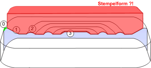

ich bin mir eben noch nicht im Klaren darüber, ob ich die Radien am Umfang mit in den Stempel (..den ich für die Ringe gedachte zu bauen)integrieren könnte..
Deiner Meinung nach wären Radien (Bild=grün) und Ringe im "tiefergelegten" Boden (Bild=Rot) 2 getrennte Prozeduren !? Gesetzt diesen Fall, sähe der Stempel für den Boden bspw. dann entsprechend meiner Skizze aus oder komme ich mit Tiefziehen günstiger, der "Tieferlegung" wegen, oder anderen mir nun noch unbekannten Gründen ?

Hallo Belli,
die Radien am Umfang sind bei meiner Konstruktion durch die Erstellung der
Lasche entstanden, das heißt Du müßtes sie nicht in deinen Stempel einfügen.
Lasche komplett um die Scheibe herumketten und den entsprechenden Radius
angeben.
Mein Stempel war auch genau anders herum zu deinem rot markierten
Bereich konstruiert, d.h. ich habe das Blech nach aussen in die Prägung
gedrückt, weil ich der Meinung bin, dies ist der geschicktere Weg.
Vielleicht probierst Du den Weg mal aus.
Wenn gar nichts klappt, dann schicke ich Dir mal mein Beispiel.
Ariane Theobald

He,
eigentlich wollte ich einen Büchsenöffner bauen, aber die Büchse oder besser diese Blechkonstruktion raubt mir den Verstand..

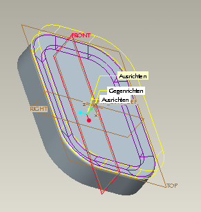

Ich habe nun Stempel gebaut mit einer Schräge (für den Boden) doch kommt die Schräge in der Dose nicht zum Vorschein (Bild 1,2,3) :-|, dann einen Stempe über das Style-tool, dabei kam zwar eine schöne Sicke nur der Stempel blieb auch da..
Muss man die Stempel noch irgendwie bearbeiten (Verschmelzen etc.) oder worin könnte das Problem liegen ?
edit: Ich habe die Schräge mittels Leitkurve hergestellt.
      Wenn ich Fasen-Tool nehme, erscheint diese Fase auch in der
      Prägung. Gibt es da irgendwelche Restriktionen, was die
      Stempelfertigung anbelangt ?

Hallo Belli,
schau mal in meinen Anhang, als meine Sicke ist ein ganz normales
Part und dann mit der Sicke eingebaut. Vielleicht versuchst Du es so,
da Du die Dose nur als subjektives Objekt benötigst.
Mit dem Tiefziehen würde ich mich von daher nicht abmühen, da Du ja
vorher deine Flat der Dose kennen müsstest.
Ariane Theobald

He Ariane,
ich sehe die Ursachen nicht, warum manchmal eine Sicke erscheint, manchmal nicht..
Vielleicht gibt es einen Zusammenhang über die Blechdicke und Radien der Sicken..
Wenn wenigstens eine vernünftige Fehlermeldung à la "Blechdicke zu gering" etc. kommen würde, statt dessen: "vollständig definiert", "Vorschau", "Ok" nur das diese Sicke nicht erscheint..(die gewünschte..)

Einen wunderschönen guten Morgen :-)
ich habe es hinbekommen..
Ich hatte wie geschrieben, einen Stempel über das Zugelement hergestellt
und dieser ging nicht.
Deine Variante dem Rundungstool klappt problemlos.
Sehr schön geholfen, danke dir.
