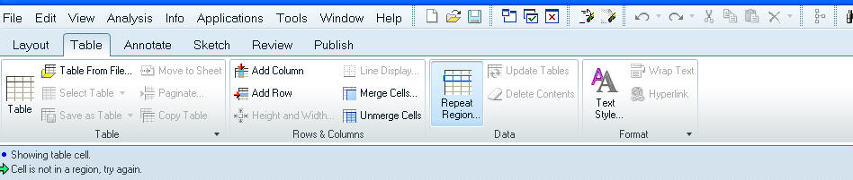

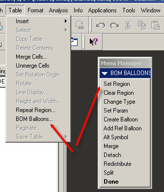

Nochmals bin ich in probleme mit den Menus in WF5
In wf3 finde ich set region usw. Bild oben
In wf5 aber nicht. Bild unten.
Kann jemand helfen

Hast Du denn überhaupt schon eine Tabelle auf Deiner Zeichnung?
Etwas buggy ist allerdings, dass der Button StckListBallon auch nach dem Löschen aller Tabellen noch verfügbar ist.

Ahh dankeschön. 10ü dafür!
Nein, weil ich arbeite mit .frm formats und template drw.
Wenn ich eine "richtige" zeichnung mit Tabelle und Ballons kommt der Button StckListBallon auch hervor. Super
Bin nicht ganz so scharf ob das jetzt so OK ist. Ich hatte noch nicht das vergnügen viel mit .frm und template drws zu arbeiten. Muss aber jetzt wegen wf5 und pdmlink was ändern:
http://ww3.cad.de/foren/ubb/Forum12/HTML/019860.shtml
Im Zeichnungsformat sind mehrere repeat regions da. Mit Filter und Relations.
Aber keine Tabelle.
Mal sehen obs jetzt doch geht...
Wenn einer noch was helfen kann, bitte....
Edit: PS: Wyndorps: Was kann ich mit der Bom tabelle.vmw.txt machen?
".Txt"-Endung weglöschen und anschauen.
