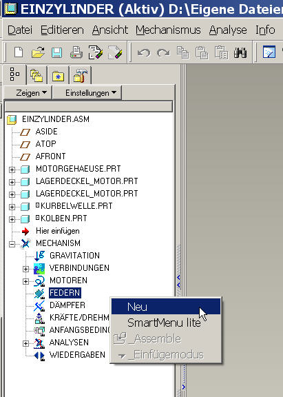

Ich stehe vor einem Mechanismusproblem:
Auf einer Welle mit zwei Kurvenscheiben läuft auf jeder Scheibe eine Rolle. Beide Rollen sitzen auf einem gemeinsamen Hebel. Durch die Form der Kurven kommt es dazu, das abwechselnd eine Rolle auf der Kurve liegt und die andere in der Luft. Ich muß also für beides "Abheben zulassen" aktivieren. Dann bleibt mein Hebel aber in der höchsten Position stehen.
Wie kann man das umgehen? In der Realität werden die Rollen ja auch durch eine Kraft auf die Kurven gedrückt.

Was hält denn in Wirklichkeit die Rolle auf der Kurve?
Eine Feder- oder eine Schwerkraft, oder ähnliches ?
Genau das muss dem simulierten System eben auch beigebracht werden.

Okay, aber welche Funktion von Mechanism entpricht der Funktionalität einer die Rolle andrückenden Feder?

Ist das ernst gemeint?
Wie wäre es mit #Applikationen #Mechanismus #Federn?
Das PTC-Hilfetutorial zu Mechanism ist recht brauchbar mit guten Beispielen. Das war glaube ich auch in WF1 schon so!

ich gehe mal davon aus, dass ihr beiden aneinander vorbei redet.
es verhält sich wie folgt:
- mit der mdx lizenz (mechanism design extension) kannst du das abheben zulassen
- mit der mdo lizenz (mechanism design option), welche die mdx lizenz beinhaltet, kann man kräfte, federn, reibung, usw. ergänzen.
du scheinst nur die mdx lizenz zu haben und brauchst für deine wunsch funktion die mdo lizenz.
