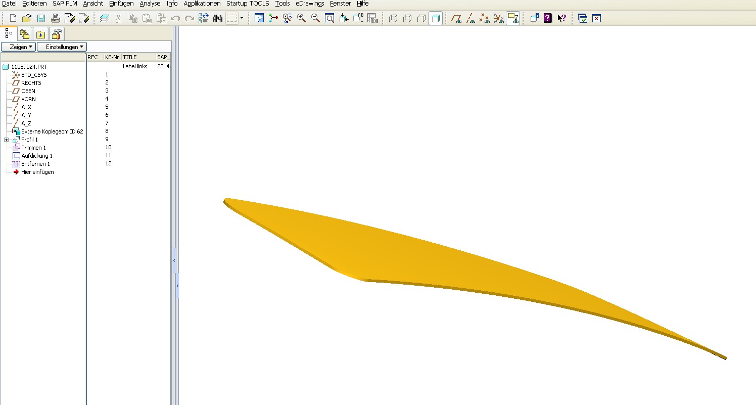

Der Körper im Anhang soll ein Aufkleber sein. Nun weiss ich nicht wie ich diesen abwickeln kann, damit ich die genauen Abmessungen habe. Entstanden ist der Körper über eine KopiGeometrie der Fläche (welche ich nicht ändern kann), auf die der Aufkleber später mal geklebt werden soll. Das Problem an dem Körper wird sein, dass er in mehrere Richtungen gebogen ist.
Es wäre sehr nett wenn ihr mir helfen könntet.
Gruss Björn

Die genauen Abmessungen aus deiner Geometrie, lassen sich ganz einfach so ermitteln: geh in das Tool "Analyse" wähle Kurvenlänge, und durch Anklicken dieser, erhälst Du die genauen Abmessungen.
Eine Abwicklung ist aus dem Körper so nicht möglich. Dies geht nur im Blechtool "Abwicklung". Du müßtest also deine Geometrie nochmal neu im Blechtool erzeugen, und dann Abwickeln.
Tschüss u. viel Erfolg!

Versuch mal unter Applikationen in den Blechmodus (Sheetmetal) zu wechseln. Wenn das klappt, kannst Du normalerweise auch eine Abwicklung erzeugen.

Du kannst dir aber auch die Fläche kopieren, und mit "Abgewickelte Sammelfläche" abwickeln.
(Einfügen>Spezial>Abgewickelte Sammelfläche"
Wenn´s in mehrere Richtungen gebogen ist, wirst du mit dem Blechmodul nicht weit kommen normalerweise.

Wenn's ein Aufkleber ist, kann der aber eigentlich eh nicht in mehreren Richtungen gebogen sein
