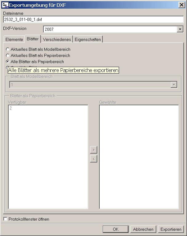

Beim dxf export #Kopie speichern #als dxf # einstellung siehe jpg
