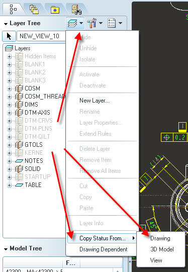

ich brauche mal wieder Eure Hilfe. Ich bin gerade dabei eine Zeichnung zu ändern und möchte dabei in bestimmten Ansichten Folien ein- und ausblenden. Wenn ich nun eine Ansicht im Folienbaum mit "Auswahl aktiver Folienobjekte" anwähle, werden in dieser Ansicht plötzlich alle Folien aktiviert. Mein Ziel ist aber eigentlich dass sich gar nichts ändert wenn ich die Ansicht anwähle...
Könnt Ihr mir weiterhelfen?

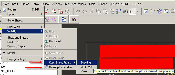

In wf3 sieht das so aus:
edit:
Bemärke, dass man hier auch das view wieder dependent macht...

Hallo Gunnar,
Danke für den Hinweis.
