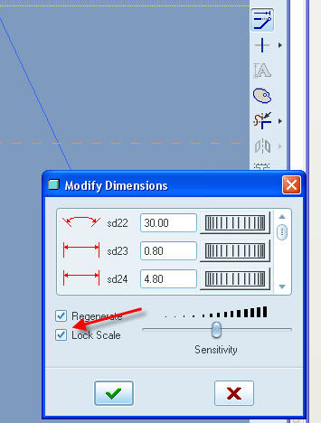

Im Sketch ja:
alle Dimensionen anwählen und modify. (lock scale!)
mfG Gunnar

Sorry hier ein bild MIT lock scale
