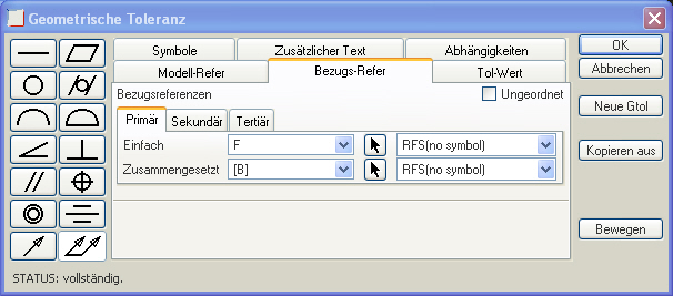

Was bedeutet eine eckige Klammer um eine (primär) Referenz im GTol Dialog?
Richtig schlimm ist es wenn man eben noch A-B sieht und im Eigenschaften Dialog dann kein A mehr da ist und as B in eckiger Klammer?
Das F im Bild wurde in der Baugruppe erzeugt - A und B sind in einem Teil.
Tips?
mfg Erich

Moin Erich,
Frage:
Original erstellt von Erich Z:
Antwort:
...A und B sind in einem Teil...
Stört Dich das? Hast Du Probleme damit?
Verwirrte Grüße,
Nina

War auf Urlaub - deshalb so spät
Die Klammer stört überhaupt nicht.
Die Kollegen sind auch schon dahinter gekommen das die Klammern offenbar um durch den Dialog erzeugte Bezüge gemacht werden.
Gestört hat das an sich A und B im Teil waren in der Auswahlbox aber nur einer der beiden war.
thx Erich

Den Bezug in Klammern erhält man, wenn bei der Erzeugung der Geometrietoleranz als Modell-Referenz die Zeichnung wählt und als Referenz-Bezug einen Bezug eines Modells der Baugruppe wählt.
Richtig wäre in so einem Fall als Referenz die Baugruppe zu wählen, in der Baugruppe eventuell benötigte Bezüge neu zu erstellen und diese verwenden.
Arni
