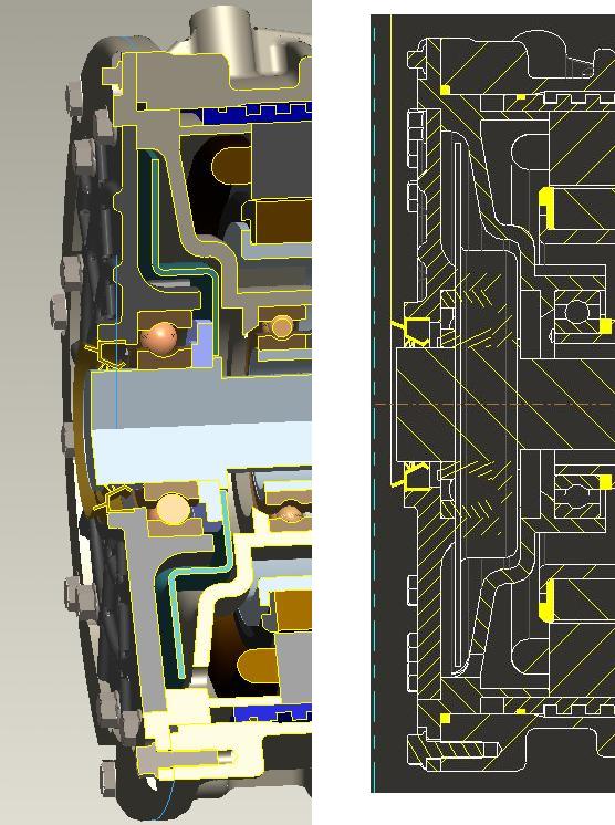

Folgendes Problem:
Ich habe einen einfachen Stufenschnitt durch ein Getriebe gemacht, das funktioniert auch alles soweit.
Diesen aufgeklappten Schnitt möchte ich dann in einer Zeichnung darstellen. Das funktioniert auch, bis auf eine Stelle.
Da wird das entsprechende Bauteil nicht geschnitten, sondern bleibt im Ganzen und die "darunter" befindlichen Bauteile werden nicht angezeigt, sondern nur die Schraffuren dieser. Ein Bild im Anhang zeigt das Problem.
Weiß einer Abhilfe?
Schonmal vielen Dank im Voraus.

kann es sein, dass du in der Schraffur das Teil Ausgeschlossen hast statt zu schraffieren?
Einfach die Schraffur ändern, das Teil über QSchn anklicken wählen und anschließend Anzeigen aller Ansichten aktualisieren Button drücken. (Der standardmäßig neben dem Regenerieren Button)
Wäre mein erster Gedanke hierzu.

Herzlichen Dank, da lag der Fehler...manchmal kanns so einfach sein
