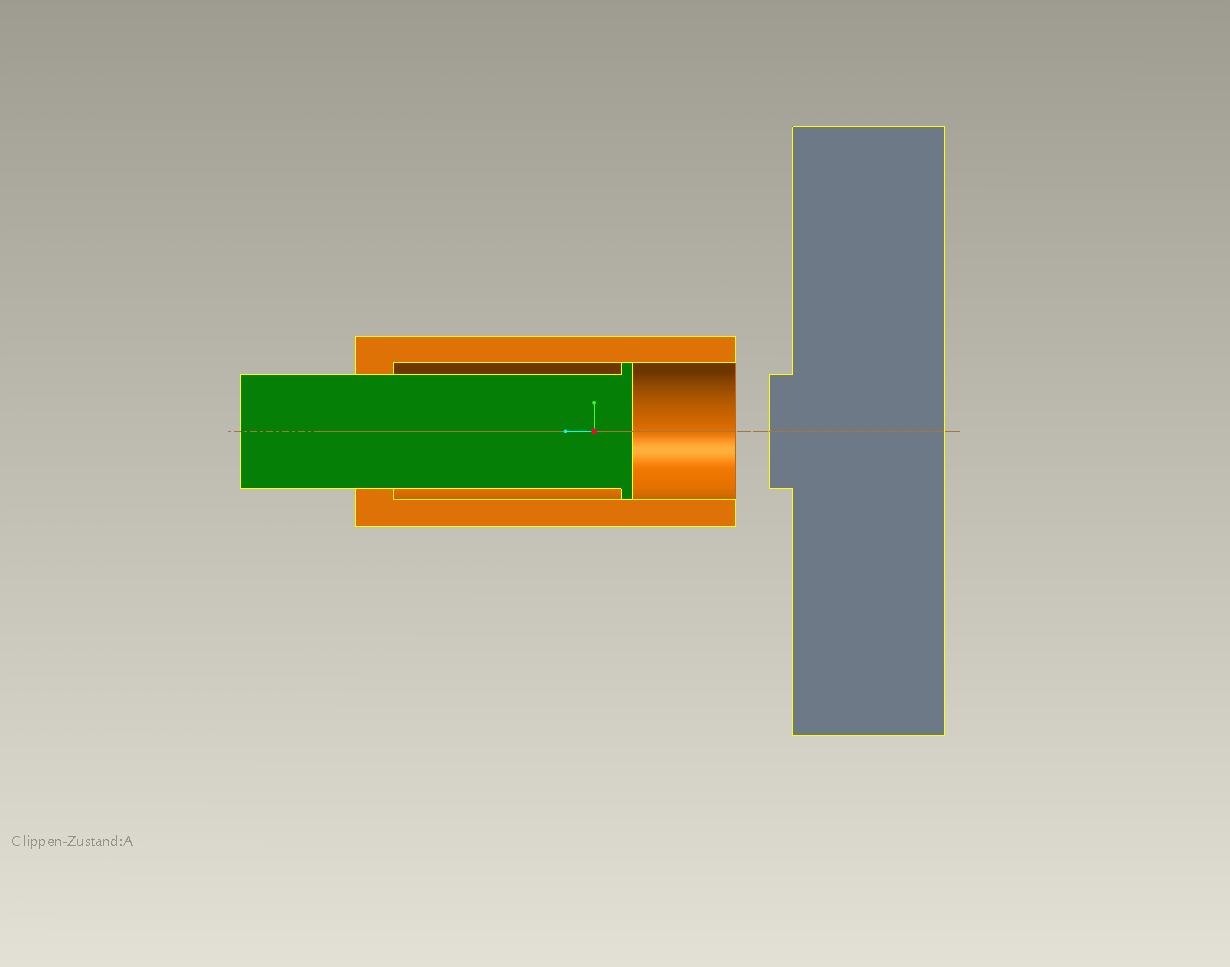

Hallo ProE Benutzer,
ich habe ein Problem bei der Umsetzung eines Bewegungsablaufs. Ein Kolben (grün) und ein Zylinder (orange) fahren auf einen Anschlag (grau). Der Kolben soll sich dabei nicht im Zylinder bewegen sonder beide sollen gemeinsam auf den Anschlag zufahren. Berührt der Zylinder den Anschlag dann soll der Kolben sich im Zylinder bis zum Anschlag bewegen. In umgekehrter Richtung soll es analog verlaufen. Erst Kolben bis Zylinderanschlag und dann sollen beide gemeinsam vom Anschlag (grau) abheben.
Wenn möglich sollten diese Bedingungen auch beim manuellen ziehen der Komponenten eingehalten werden.
Die zwei Bilder sind beigefügt.
Ich hoffe ich hab mich verständlich ausgedrückt
Danke schon mal im Voraus für eure Hilfe.

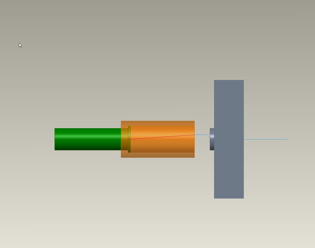

Der Mechanismus habe ich nun so verändert, daß auch beim "Ziehen" von Hand die geforderten Bedingungen erfüllt sind. Dazu ist ein zusätzliches Teil erforderlich. Es besteht nur aus einer geraden Leikurve (siehe rote Line in Bild1).
Der Kolben hat nun eine zusätzliche Einbaubedingung: Punkt auf Kolben bewegt sich entlang der roten Führungsline.
Solange die Führungsline schräg zum Kolben steht ist eine Bewegung des Kolbens im Rohr nicht möglich. Erst wenn das Teil mit der Führungsline parallel zur Bewegung des Kolbens steht (siehe Bild2) läßt sich der Kolben im Rohr bewegen.
Damit ist vielleicht auch anderen Anwendern geholfen die mit ähnlichen Problemen zu kämpfen haben.
