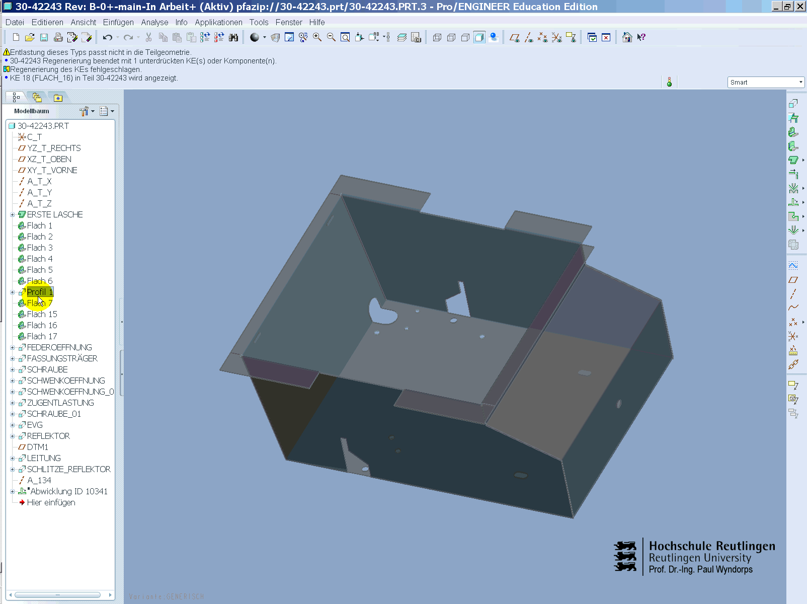

Hallo Gemeinde,
ich hänge mal wieder mit einem Biegeteil fest.
Ich würde mich freuen, wenn ein paar Biegespezialisten
einen Tip für mich hätten.
Ich habe es gleich mit angehangen, aber die Abwicklung ist defekt.
Ich würde gerne an allen vier Ecken die Seitenlasche überstehen lassen
wie Flat17 soll auch Flat16 dargestellt werden. Leider kann ich wenn ich
Flat16 modelliere Flat17 gar nicht mehr gebrauchen. Es lässt sich nicht re-
parieren und auch nicht neu anlegen, selbst wenn ich alle nachfolgenden
KE's unterdrücke und eine neue Lasche ansetzten möchte. Sobald Flat16
zu beiden Enden verlängert wurde, ist es nicht möglich die Gegenüberliegende Seite zu bearbeiten. Zudem hat sich meine Abwicklung, welche in einer
Familientabelle liegt defekt gemeldet und ist nicht bereit sich reparieren zu lassen.
Wo muss ich suchen um zu finden, was ich umdefinieren sollte, damit mein
Model sich nicht mehr "beschwert"?
Vielen Dank schon mal für Eure Mühe
Ariane Theobald

Hallo Gemeinde,
ich habe ein Lösung selber gefunden,
vielen Dank an alle, die sich ihren Kopf zerbrochen haben.
Anbei mein PDF mit der Lösung, auch meine Abwicklung klappt wieder.
Ariane Theobald

Hallo Ariane,
Sie müssen den Blechausbruch (Profil 1) auch als solchen definieren, d. h. das Material muss senkrecht zu einer oder beiden Flächen entfernt werden (siehe Film), dann passt es!
HTHHope this helps (Hoffe, es hilft weiter) Paul Wyndorps

Hallo Wyndrops,
vielen Dank für den tollen Beitrag,
die Lösung ist noch besser, da ich meine Referenz zur Kante nicht
verliere. Ich hatte kurz vor Ihrem Beitrag schon selber gebastelt,
und eine ähnliche Lösung gefunden.
Super, dass es auch so klappt.
