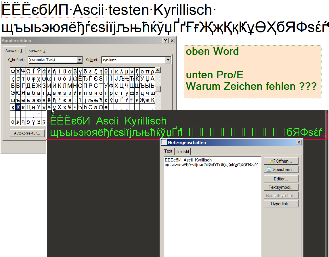

Eine Neuerstellung muss ohne Umstellung von PRO_LANG in WF4 gehen
Einfach Notiz auf Zeichensatz Arial und dann kyrillischen Text aus Word einfügen.
Warum fehlen aber einige Zeichen ???
[edit] Fehler meinerseits. Es liegt an der nicht standard-gemäßen TTF-Datei im Font Verzeichnis von Pro/E. Die mitgelieferten Fonts können kein Kyrillisch. Standardmäßig ist auch kein Arial vorhanden
1.Alternative kopiere die Arial-Font-Datei aus der WF2 Installation.
2.Alternative mit der Config-Einstellung pro_font_dir aufs Windows Font-Verzeichnis zeigen [edit Ende]
Das fehlerhafte Übernehemn der WF2-Zeichnung ist IMHO ein Thema für den Support
