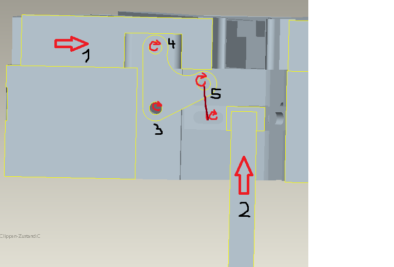

Hy ich bin neu hier im Forum
http://www.pic-upload.de/view-6473147/proe.png.html
Ich hab eine Frage zu dem Bild, dass im Anhang ist.
Wie muss ich es Definieren, dass ich es mit Komponente ziehen bewegen kann?
Und zwar soll sich Position 1 nur Horizontal bewegen, Position 2 ist ein Zylinder
Position 3 ist ein Drehpunkt, Position 4 und 5 bewegen sich je nachdem in welcher Stellung der Zylinder ist.
Könntet ihr mir hier bitte eine Lösung geben?
Hinweiß: Ich nutze Pro/E WF4

Ich habe die Teile bis jetzt nur mit einem Dreh- bzw. als Schubgelenk zusammengebaut.
Jetzt muss ich noch die Positionen 4 und 5 so einbauen, dass wenn der Zylinder ausfährt die Spannbacken auseinander gehen und wenn er einfährt zusammengehen.
Und die Position 4 und 5 müssen sich im Langloch bewegen.
Genau. Gesteuert wird dies durch einen Pneumatikzylinder.
Ich hoffe ich habe es verständlich geschrieben.
Dominik

Ich meinte die Verbindungen 2/5 und 4/1.
Du schreibst etwas von Langlöchern. Also mechanischer Formschluss über Hebel. Keine pneumatische oder hydraulische Verbindung der Komponenten untereinander, oder?

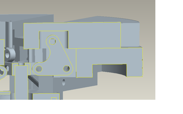

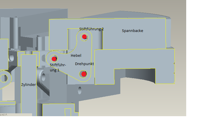

Wie in Bild 1 zu sehen ist wird der "Hebel" durch einen "Zylinder" betätigt.
Der Hebel wird beim "Drehpunkt" mit einem Stift montiert.

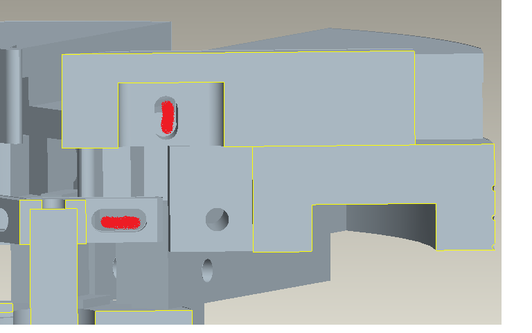

Der Zylinder hat ein "Langloch" wie in Bild 3 zu sehen ist.
Dort wird der "Hebel" in der "Stiftführung1" mit einem Stift geführt und in der "Spannbacke" ist auch ein "Langloch" hier wird die "Stiftführung2" die "Spannbacke" gespannt.
Jetzt muss ich noch die "Stiftführung1 und 2" mit den "Langlöchern" beweglich zusammenbauen.
In Bild 2 ist die Stellung der Spannbacke zu sehen wenn sie gespannt ist und in Bild 1 wie sie gelöst ist.
Die Teile sollen so zusammengebaut werden, dass wenn ich den Zylinder mit Funktion <Komponente ziehen> bewege auch die Spannbacken sich bewegen.

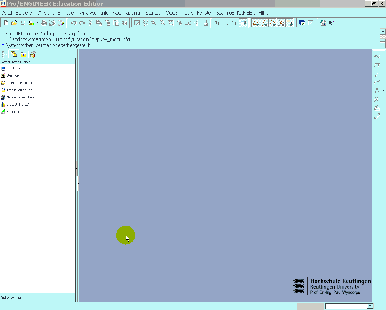

Fuehrung_wmv.txt
Moin Dominik,
Original erstellt von blacksnake:
Aha! ZIEHEN also! D.h. weder mechanisch, noch hydraulisch oder pneumatisch angetrieben!
Es gibt also überhaupt keinen Antrieb!
Die Antwort auf meine obige Frage wäre also: Nein!
Aber egal!
Die Bildfolge hat mir verraten, was Du suchst.
Es geht Dir lediglich um die Verbindung, bzw. den Verbindungssatz!
Die m.E. simpelste Lösung heißt: "Führung"
Erstelle eine Skizze die die mitte des Langlochs repräsentiert (An der Kolbenstange, nicht in der BG)
Und einen Bezugspunkt in der Mitte des Stiftes bzw. der Stiftbohrung.
Jetzt kannst Du den Kipphebel mit der Kolbenstange per "Führung" verbinden.
Siehe Film. (öffnen mit... "mplayer.exe"
Alles klar?
LG, Nina
