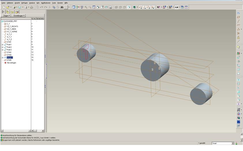

ich möchte ein Gusshebel mit 3 Naben modellieren, die miteinender mit zwei T-Profils verbunden sind.
Ein T-Profil habe ich bei der ersten Nabe erstellt, wollte ich über Editieren>KE-Operationen>Kopieren für die anderen Naben auch erzeugen.
welche Referenzen sollte man auswählen?Ich komm nicht weiter?!

ein anderer Weg ist die Skizze abzuspeichern und dann als Datei einlesen.

IMHO funktioniert KE Selektieren #Editieren#Kopieren #Editieren #Spezial einfügen
Als Referenzen brauchst Du die Verbindungsebene der Naben und die dazu senkrechte Ebene als Skizzeneben

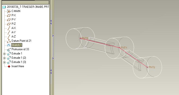

Schon mal dran gedacht, das Pferd sprich das Modell anders rum aufzuzäumen?
1. Punkte skizzieren an den Positionen der Naben
2. Kurve skizzieren mit Referenz auf / an den Punkten
3. #Einfügen # Zugkörper # Volumen ; dann gehts auch um die Ecke und fertig ist der T-Träger, ganz ohne Kopieren.
4. Am ersten Punkt (PNT0) die erste Nabe erzeugen
5. Die Nabe abhängig kopieren mit #Editieren #Kopieren und #Editieren #Spezial Einfügen und die nächsten Punkte als alternative Referenz
oder
5. #Editieren #KE-Operationen #Kopieren mit den Optionen #Neue Referenz #Auswahl #Abhängig und #Fertig, KE auswählen #OK und #Fertig, dann kann man sogar variable Maße auswählen
Nebeneffekt: Die Fehlermeldung "Volumen vollständig ausserhalb Modell" verschwindet dann auch.

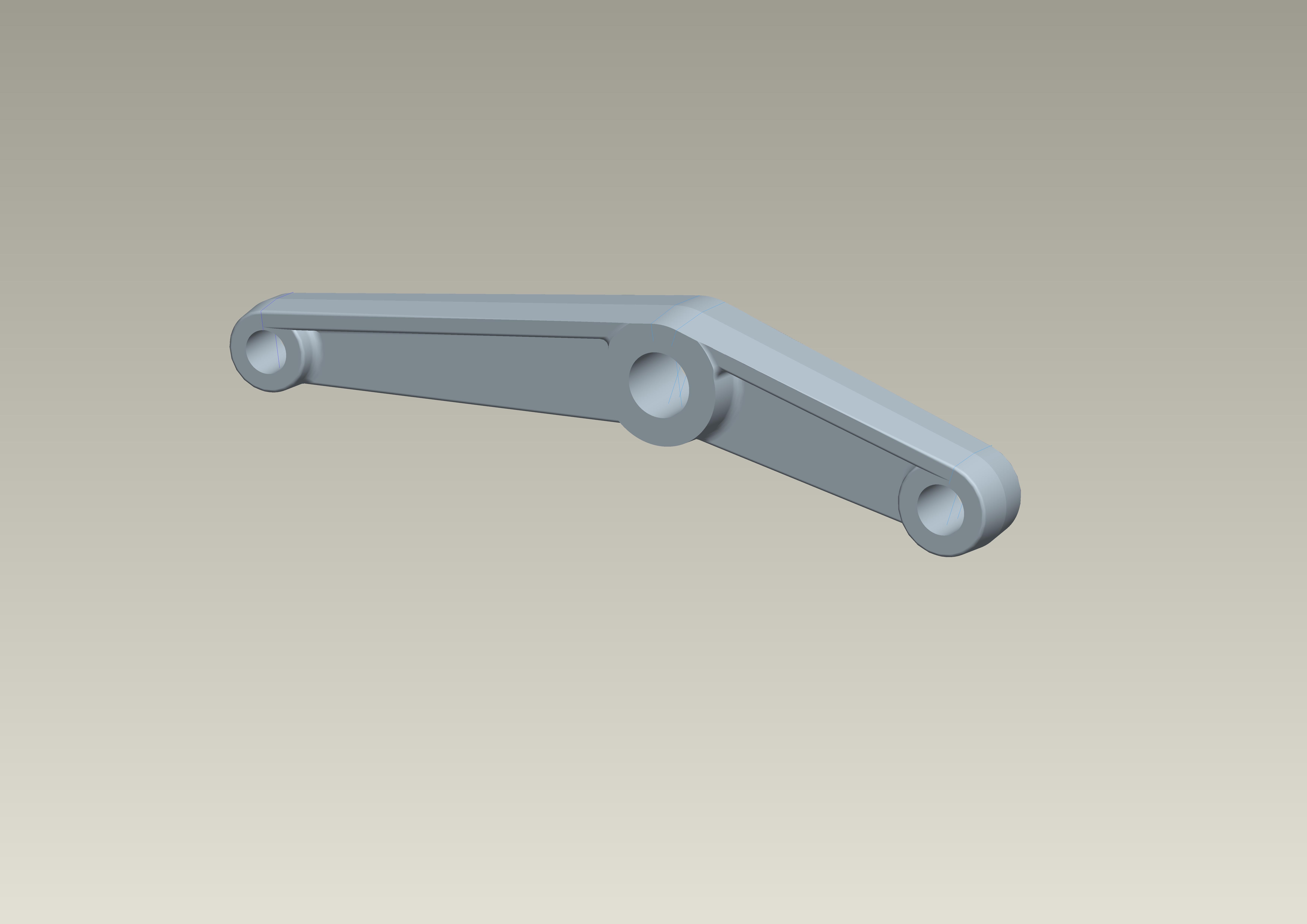

Liebe Freunde,
das richtige Modell sieht so aus.
Danke für alle Antworten!
gruß
tuming

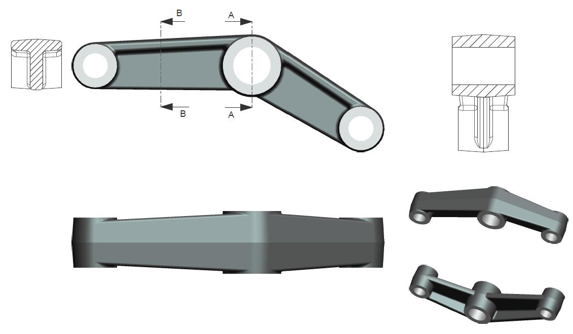

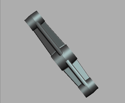

Hallo Tuming,
Original erstellt von tuming:
...das richtige Modell sieht so aus...
Erstmal herzlichen Glückwunsch!
Hat zwar nix mit Pro/E zu tun, aber zwei kleine Anmerkungen hätte ich dennoch:
    1. Mir gefällt die Scharfe Kante oben am "T" nicht. Soll das wirklich so gegossen werden? (nahezu Unmöglich)
    2. Die Versteifungen laufen an den beiden kleinen Augen innerhalb der Stirnflächen aus. Soll das wirklich so sein?
Kann es sein, dass es eher sowas werden sollte? (Anhang)
LG, Nina

erstellt am: 08. Aug. 2010 18:46    Editieren oder löschen Sie diesen Beitrag!  <-- editieren / zitieren -->   Antwort mit Zitat in Fett Antwort mit kursivem Zitat    Unities abgeben: 1 Unity (wenig hilfreich, aber dennoch)2 Unities3 Unities4 Unities5 Unities6 Unities7 Unities8 Unities9 Unities10 Unities
das war nur eine Übung von einem Buch.
Du hast mit zwei Punkten Recht.
Danke für deine Mühe, dein Teil sieht wirklich super aus
gruß
