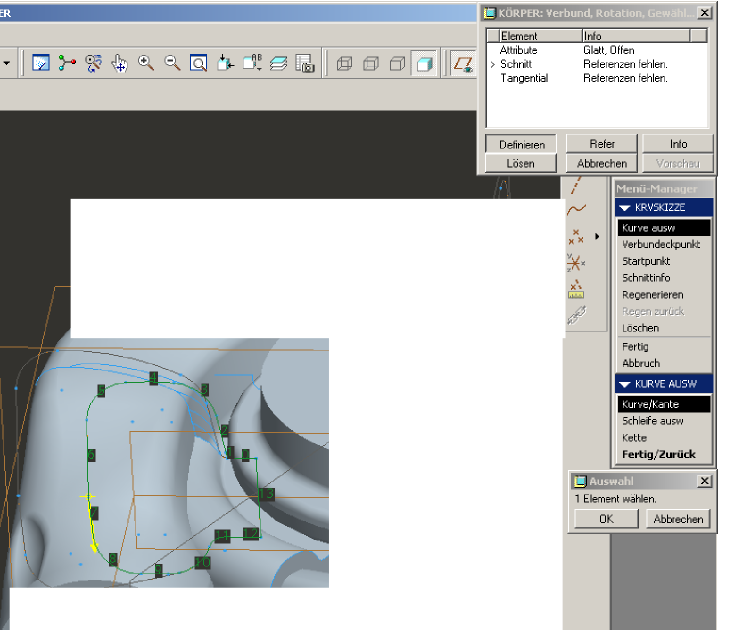

ich hatte ein allgemeines Verbund-KE (Körper) erstellt, die Schnitte wähle ich aus zuvor erstellten Skizzen. (Funktioniert). Wenn ich die Skizzen ändere fehlem Proe manchmal die Referenzen für die Schnitte, was nachvollziehbar ist und prinzipiell ja auch zu beheben, ich muss halt den Schnitt noch mal anwählen, ABER bei manchen Schnitten gehts eben nicht so einfach. Ich hab ein paar Screenshots angehängt:

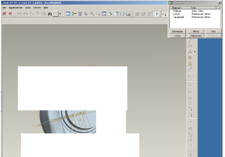

Verbund1_1.png: blauen Schnitt will ich ändern, wenn ich auf ändern-schnitt1-skizze gehe, erscheint die Kurve grün-Warum? und was sagen die Zahlen aus? (Verbund2_1.png)

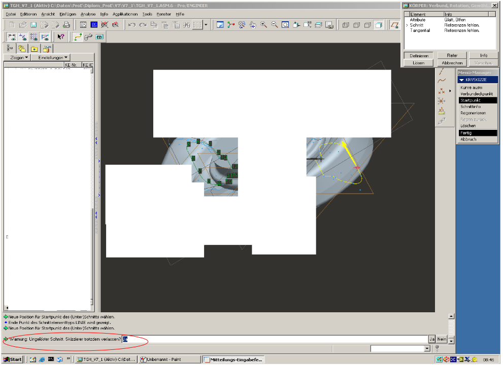

Dann habe ich "Löschen-Allesauswählen" geklickt(Verbund3_1.png), aber der grune Schnitt bleibt, wieso? Danach den Schnitt wie gehabt gewählt (Ergebnis in Bild Verbund4_1.png), will ich den Skizzierer beenden, kommt die Warnung" ungelöster Schnitt..." .
Bisher blieb nichts anderes als den Schnitt komplett zu entfernen und komplett neu hinzuzufügen.
Warum bleibt, wenn ich "alles lösche" die grüne Kurve bestehen?

Ohne Modell wird es schwierig, die Fragen zu beantworten.
Die Probelmatik "ungelöster Schnitte" taucht z. B. dann auf, wenn Schnitte, die über Verwenden referenziert sind, nachträglich geändert werden. Abhilfe kann hier die Auswahl über Absichtskante verschaffen. Ich weiß aber aktuell nicht, ob das in WF2 schon so war.

Hallo Maria,
alles kein Problem!
Original erstellt von Lumich:
Der Schnitt ist nicht regeneriert.
Wähl mal "Regenerieren" an, dann sollten sich die Farben ändern! Gelb=gut, Rot=Fehlerhaft.
Das sind die internen Element ID's.
DAS war schlecht!
Besser wäre, ganz gezielt nur die "roten" Elemente zu löschen!
REGENERIEREN!
Nee, ist klar! s.o.
Das sollte sich jetzt erledigt haben!
